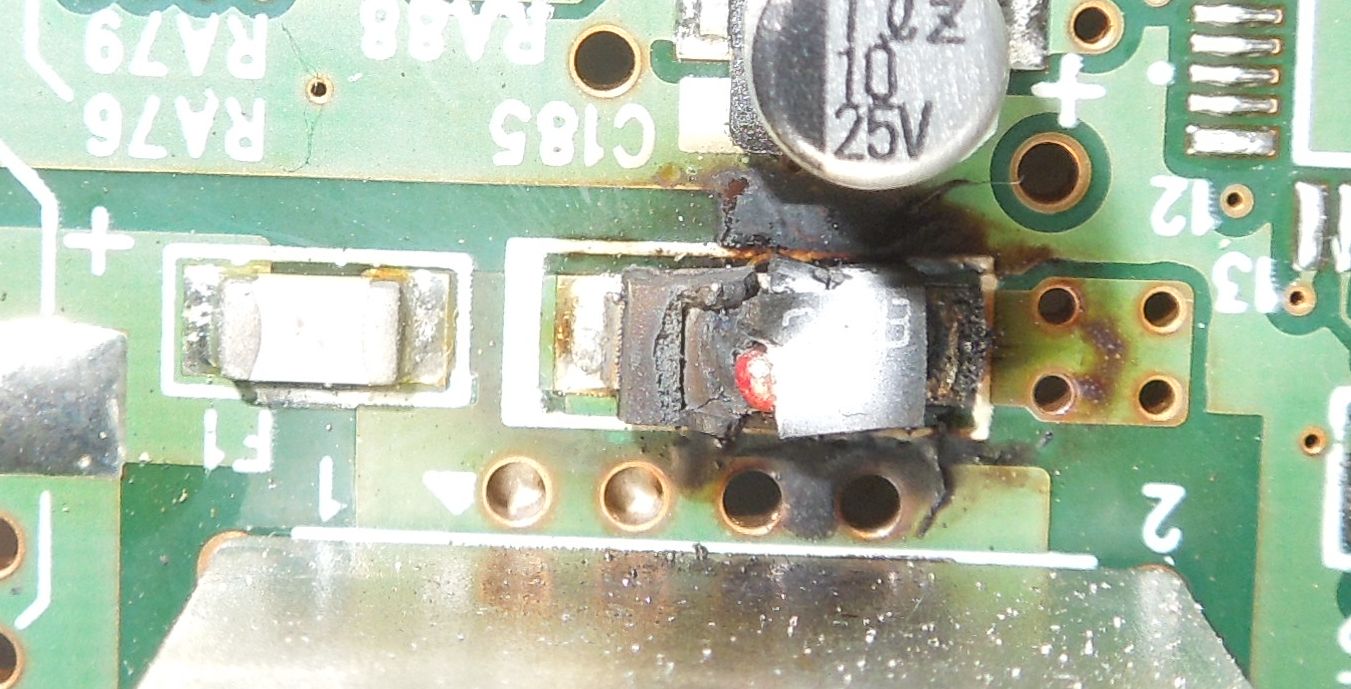

Was für ein Bauteil könnte das sein
Gast #4668910
Ich habe einen kleinen - aber sehr teuren -  Labeldrucker auf dem Tisch
der nicht mehr funktioniert.
Auf der Platine sieht man deutlich ein Bauteil, das kapituliert hat,
leider kann ich nicht identifizieren, was es sein könnte. Jemand eine
Idee.
Der Rest der lesbaren Beschriftung lautet: ....20B, darunter "22"
Jemand eine Idee ?
Gast #4668919
Bitte auch mal den Rest der Platine zeigen und das Bauteil nochmal aus
einem anderen Winkel.
Was wurde gemacht, bevor das Ding in die Luft ging?
Ein erster Tipp wäre Tantal-Elko...
Gast #4668921
Ich tippe mal auf eine Diode. Etwas mehr Umfeld /
Schaltplan-Reengineering wäre hilfreich ...
Mach mal ein Foto, auf dem mehr drauf ist, ev. auch die Unterseite der
Platine im betroffenen Bereich.
Gast #4668927
Tippe auf ne Diode links daneben ist ne Sicherung wen das unterhalb der
Stromanschluss ist würde ich auf Verpolungsschutz tippen allerdings
würde die dann die Versorgung kurzschließen, denke so in der art wie bei
ner Fetplatte
Gast #4668968
Tantal vor ner Sicherung ? ist ehr untypisch aber in beiden fällen kan
er es auslöten und das gerät noch mal testen, b.z.w. messen ob auf der
rechten Seite die Masse vom Stromanschluss ist dürfte dann auch ohne
funktionieren.
Er hat ja leider nicht geschrieben wie es sich verabschiedet hat.
Gast #4668979
Danke für die Antworten, die Z-Diode dürfte ein Treffer sein. Sitzt
genau in der Spannungsversorgung. Ich löte das Ding einfach mal aus und
teste weiter.
Wie das Gerät gestorben ist, weiss ich leider nicht. Es ist ja wie
immer:
Bitte eine Antwort auswählen:
"Das ist von alleine kaputtgegangen" "
"Das war schon so, als ich ankam!"
"Ich hab nichts gemacht!"

Zum Thema: Wenn das wirklich eine Zenerdiode ist, aber auch sonst, bei
einem solchen Fehler dürfte die wahre Ursache woanders zu suchen sein.
Ein Tantal gibt schonmal einfach so auf, doch Dioden eher nicht.

Gast #4670462
Das sieht mir sehr nach einer äußerst geistreichen "Schutzbeschaltung"
aus:
- Die Z-Diode parallel zur Versorgung schützt (manchmal) bei Verpolung &
die Sicherung "F1" brennt vielleicht vor anderen Bauteilen durch.
- Bei der Funktion "Überspannungsschutz" wird der Auslösestrom der
Sicherung natürlich nie erreicht & an der Diode werden gleich einmal 10
oder 20 Watt verheizt (Erfolg: siehe Foto)!
Soetwas wurde in meiner Ex-Firma auch laufend "erfunden" ...
Mein Tip:
Sinnlose Z-Diode bzw. deren Reste auslöten (dzt. = Kurzschluß), Kohle
weitgehend entfernen, & evt. weitere Fehler suchen
