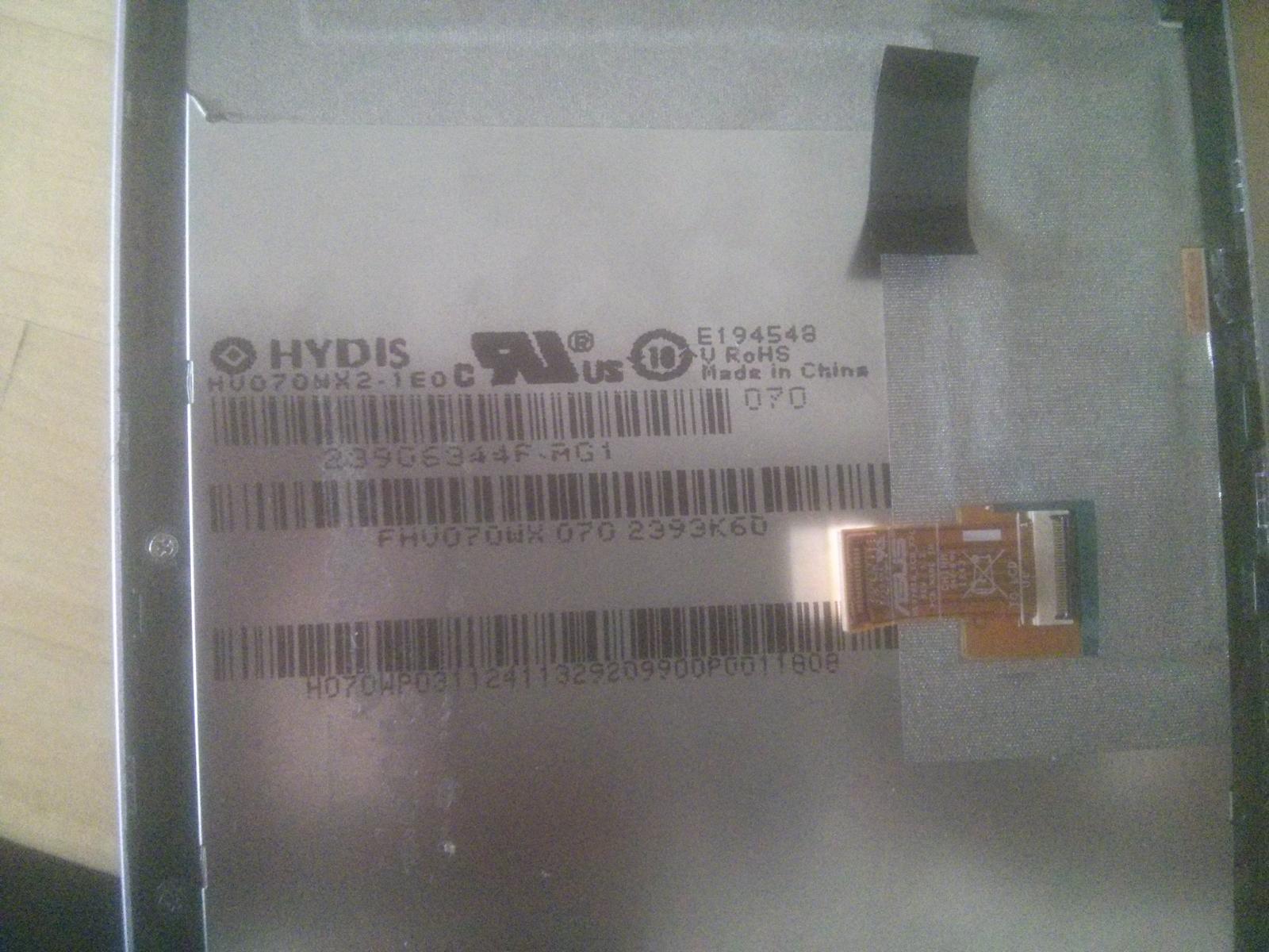

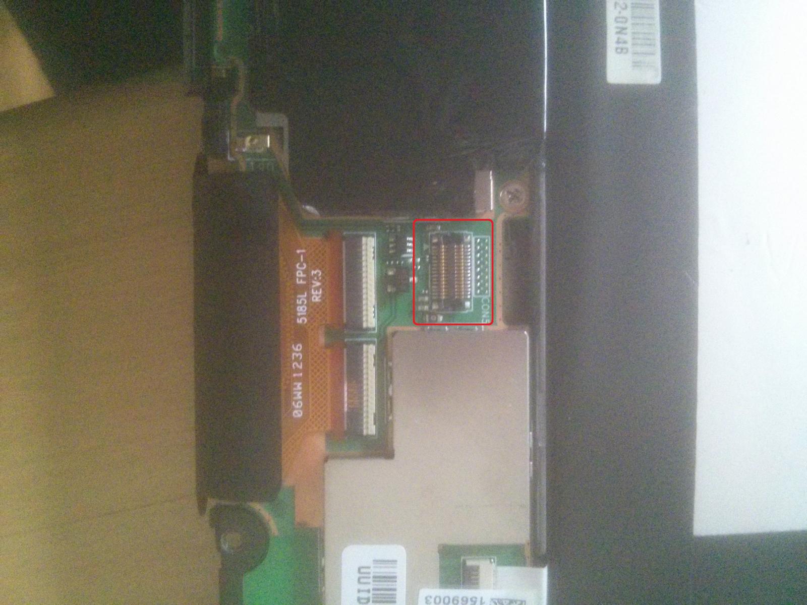

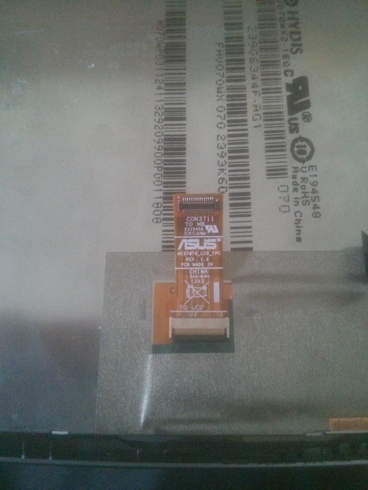

Habe gerade einen alten Nexus 7 1nd 2012 rumfliegen und der LCD ist
kaputt.
Würde gerne anstatt dem LCD einen HDMI-Ausgang daran löten.
1. Generäl gesehen, ist das Möglich?
2. Wo finde ich die LCD Schnittstellenbeschreibung?
3. Benötige ich eine Art "Gateway"/Converter?

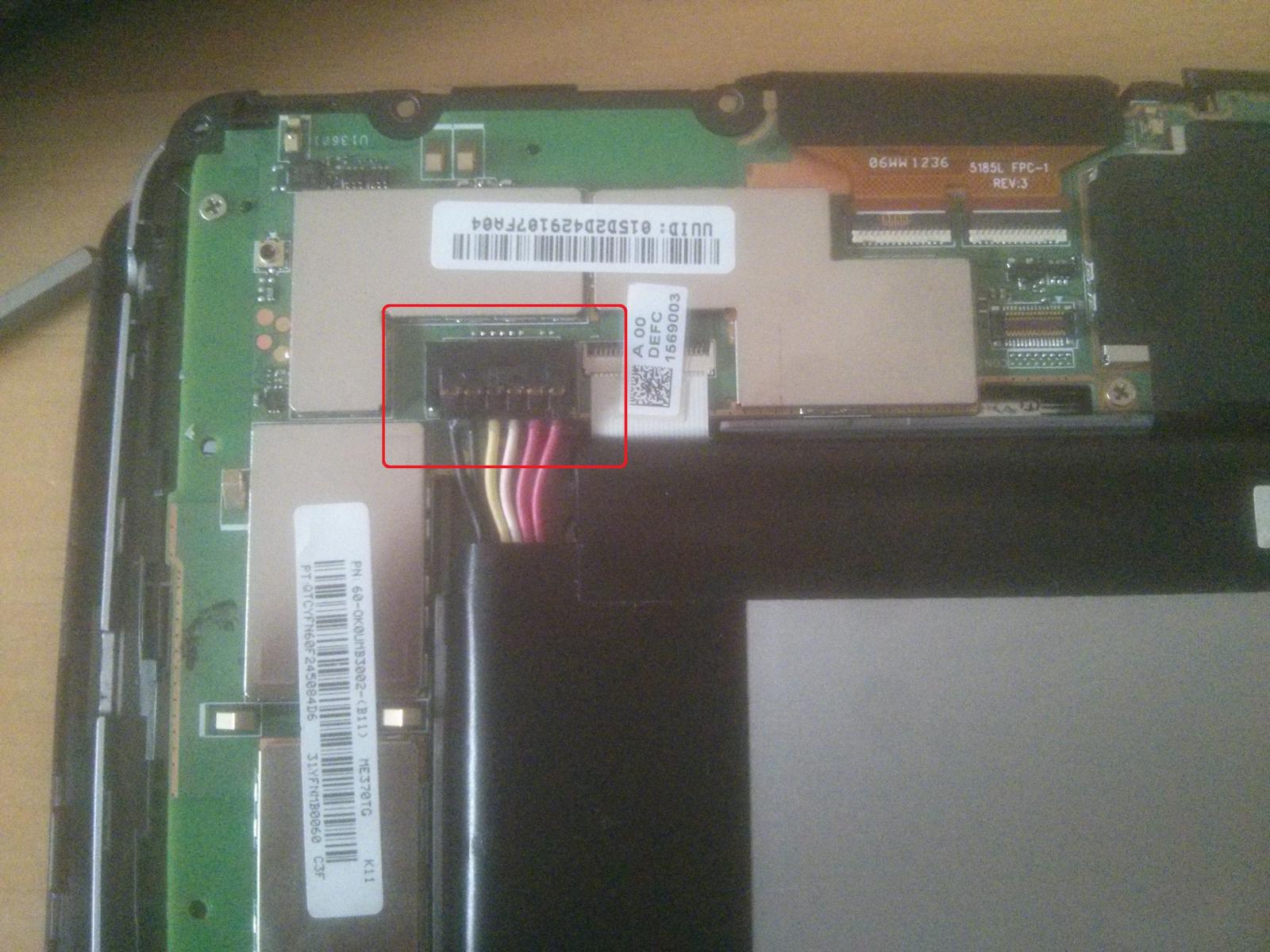

4. Sitzt die GPU/Grafikverarbeitung auf dem Motherboard oder hinter dem
LCD(BILD 3 + 4)?
5. Nebenbei würde ich gerne die Stromversorgung kappen und anstatt des
Akkus ein Netzteil mit dem Motherboard verbinden. Wo finde ich die
Pinbelegung vom Akku?
Vielen Dank
1. Nein.
2. Die findest du nirgends, weswegen das Ganze nicht möglich ist.
3. Theoretisch ja. Praktisch gibt es den nicht und du kannst ihn nicht
bauen, weil du die Dokumentation nicht bekommst.
4. Nein, hinter einem der Metallabdeckungen von denen man einige auf den
letzten beiden Bildern sieht.
5. Schlechte Idee. Steck lieber ein USB Netzteil an. Es gibt einen
Kernel Hack mit dem das Ding gleichzeitig USB Charging und USB Host
macht falls du das brauchst.
