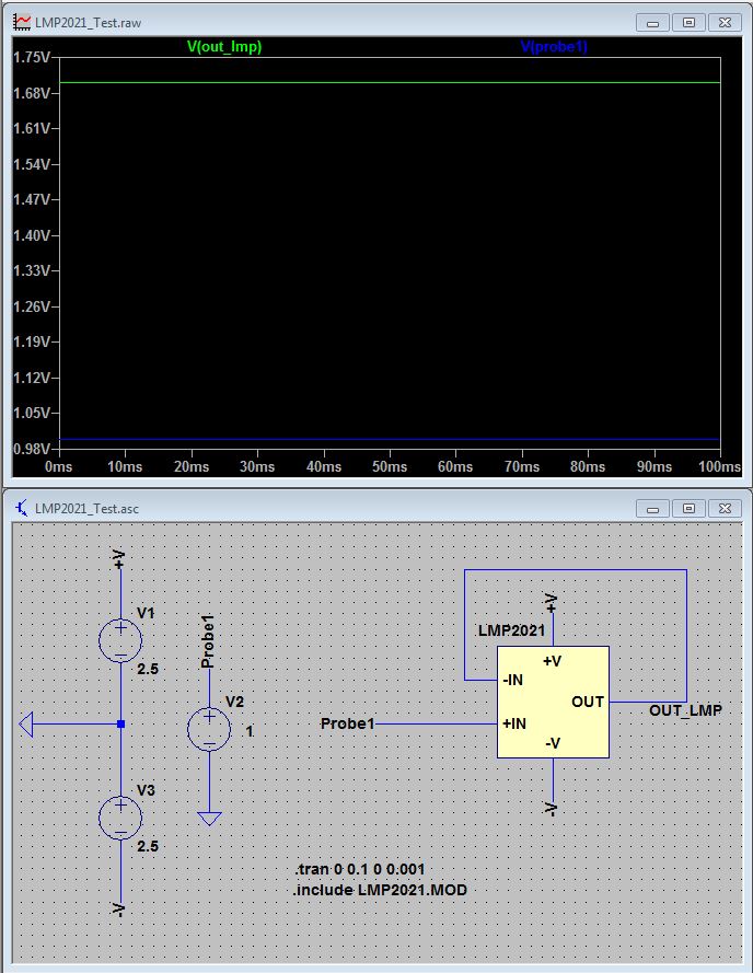

ich versuche gerade den LMP2021 in LTSpice zum laufen zu bekommen.

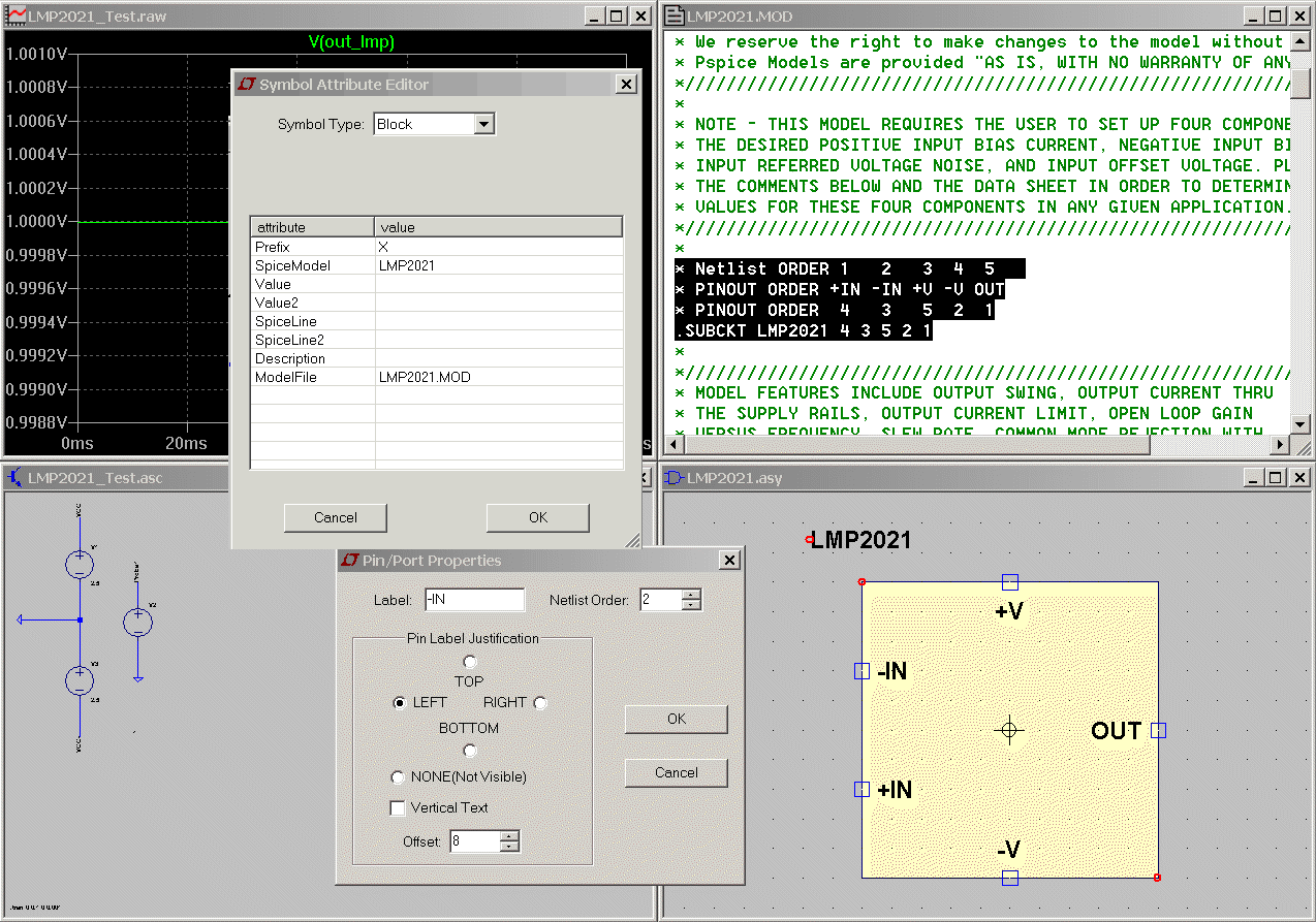

Habe ein Symbol erstellt, dieses mit Prefix X, Modelnamen und Datei
(LMP2021.MOD hinterlegt. Diese Datei dann noch mit ".include
LMP2021.MOD" eingebunden, wobei das keinen Unterschied macht.
Am Ausgang des Spannungsfolgers würde ich jetzt 1V erwarten, in der
Simulation sind es 1.7V. Auch bei der Simulation von Pulsen ist da immer
ein ordentlicher Offset.
Was mache ich falsch?

Im Symbol müssen
* die Pins der Netlist Order entsprechen - das ist, unabhängig von der
Bezeichnung, die Reihenfolge, in der sie im subckt auftreten.
z.B -IN=2
(Im Prinzip könntest du auch das mitgelieferte opamp2.asy verwenden.)
* in den Attributen reicht der Name des Subckt
Wenn die Datei im Symbol definiert ist, benötigst du keine .lib bzw.
.inc Anweisung.
