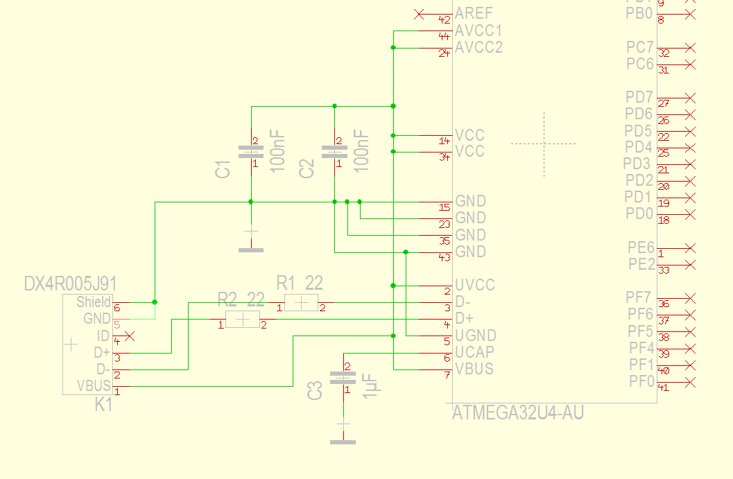

Atmega32u4 USB Hardwareverbindung - Appnote?
Draco schrieb:
> Das heißt, das würde reichen?! o.O Okaay... hätte da nun mit mehr
> Aufwand gerechnet.
Vielleicht noch ein Filter an die USB Spannung und dann noch die
Angesprochenen Dioden. Gibt es oft auch als Netzwerk aus mehreren
Dioden, welche direkt auch über die USB Datenleitungen und GND und VBUS
geführt werden.
