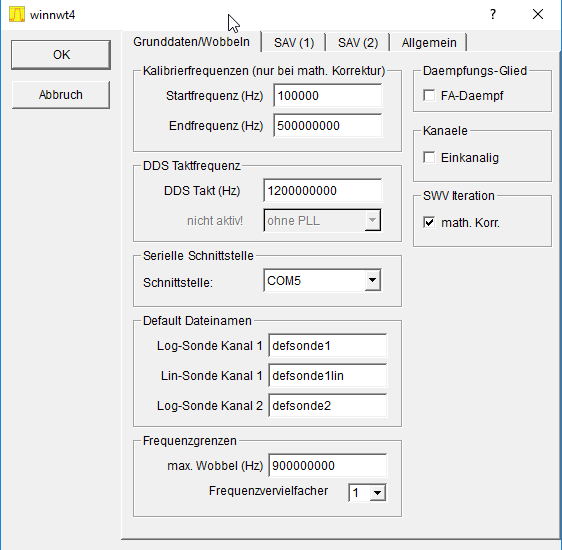

Ich hatte mir aus Chinesien einen NWT500 geordert mit dem primären
Verwendungszweck als Antennenanalyzer bis 144MHz. Die ersten Versuche

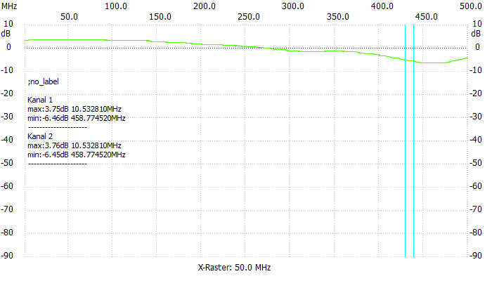

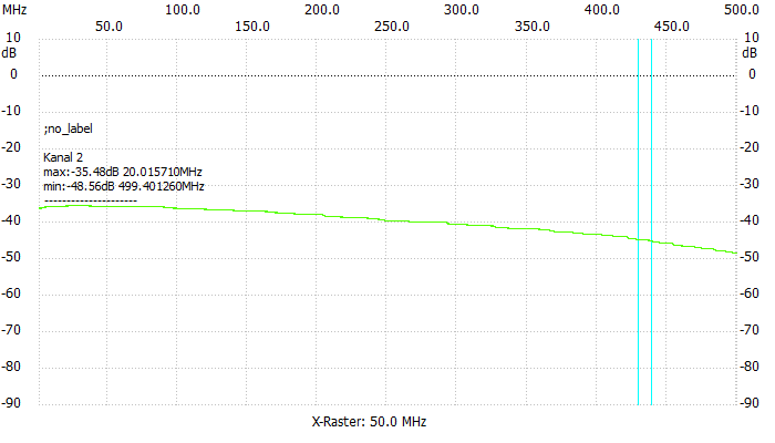

wurden unternommen, jedoch scheitere ich an der Kalibierung. Ich habe 2
20dB Attenuator von Weinschel/Aeroflex benutzt (
http://weinschel.apitech.com/weinschel/pdfiles/wmod41.pdf) die
eigentlich für die Zwecke ausreichend genau wären. Im Anhang sieht man
das die Kalibierung ordentlich daneben liegt. Klar ich erwarte für den
Preis kein Labgrade Instrument aber das dieser so danneben liegt oder
ist mein Gerät schlicht defekt?
Grüße Lukas

Es scheint als hättest Du den Abgleich mit -40dB und 0dB nicht sauber
durchgeführt.

#4673258
Hallo Lukas,
Andreas, DL4JAL schreibt auch ganz klar auf seiner Webseite, dass die
China Clone von seiner Software nicht unterstützt werden.
Für "seine" spezifizierte Hardware mit seiner Firmware ist LinNWT/WinNWT
Version 4.11.10 mit meinen Änderungen aktuell.
OP (Firma: R&S) #4673297
Vielen Dank für die Antworten!
Die -40dB/0dB hab ich schon mehrmals wiederholt... war für mich die
erste Fehlerquelle. Leider ist die Fehlkalibrierung exakt
reproduzierbar, weshalb ich in Grübeln gekommen bin.

Ich würde nach den Antworten jetzt mal auf ein falsches Sourceport Level
schließen oder bin ich auf dem Holzweg?
Grüße Lukas
