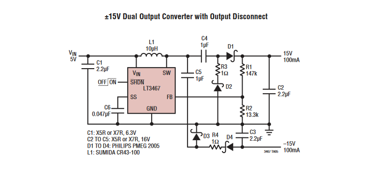

Ich möchte den LT3467 einsetzen um aus 5V die Spannungen +15 und -15 für
die Versorgung zweier Differential Amplifier einsetzen.
Datenblatt:
http://cds.linear.com/docs/en/datasheet/3467afe.pdf

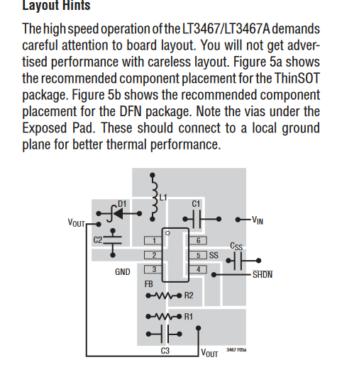

Als Schaltung habe ich den Schaltungsvorschlag von Linear übernommen. Im
Datenblatt hat es auch eine Vorschlag für das Layout auf dem Print.
Jedoch nur für eine Variante mit einer einzelnen Ausgangsspannung, nicht
für dual.

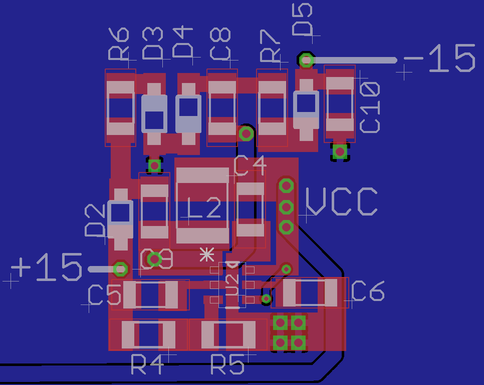

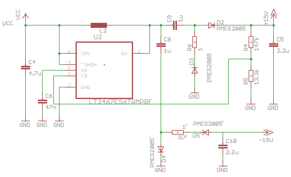

Ich habe nun selbst einmal versucht, bin aber nicht sicher ob das so am
besten ist. Vieleicht kann mir ja jemand einen Tipp oder Hinweis geben
wenn etwas nicht passt.
Mein Layout, Schema sowie das von Linear im Anhang
