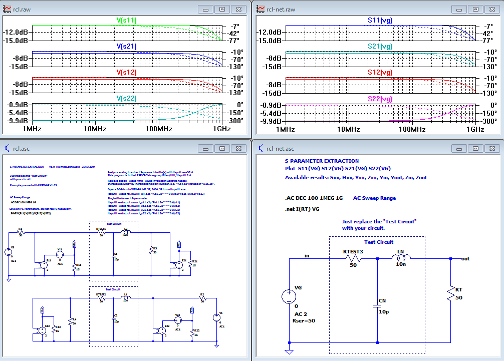

Hmm, evtl. kann man die S-Parameter erst in Spice modellieren und dann
ein Bauteil in Multisim damit anlegen ? Der zweite Schritt geht, den
ersten habe ich nicht ausprobiert.
Hallo Fabian,
Ja die S-Parameter kannst du auch in SPICE erzeugen. Ich habe vor
einigen Jahren dazu zwei Beispiele für LTspice gemacht und in die
LTspice Yahoo group hochgeladen. Daten exportiert man in LTspice am
einfachsten mit File->Export.
Da das meine Dateien sind habe ich die hier direkt angehängt. Die
Version mit ".net" geht nur mit LTspice. Die andere Version geht mit
jedem SPICE Programm.
