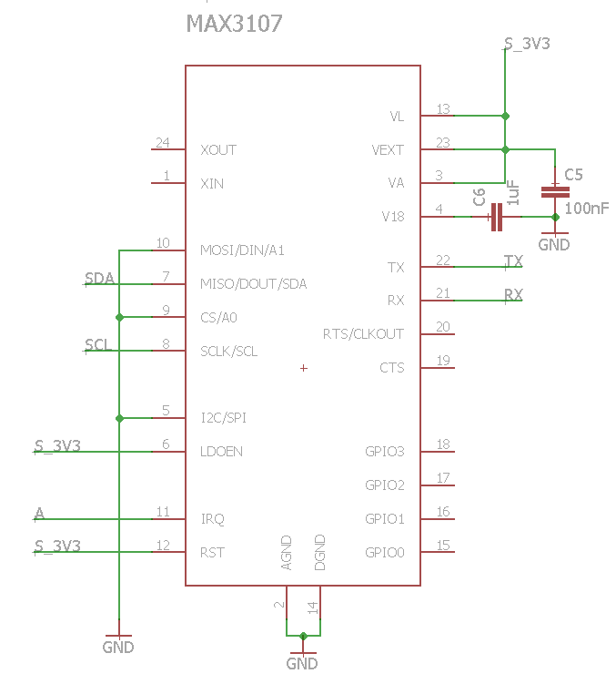

Hallo liebe Mikrocontroller Gemeinde,
Ich versuche zurzeit einen Raspberry Pi um einen UART-Port zu erweitern,
ich habe mich dabei für den MAX3107 Chip entschieden (Beschaltung im
Anhang).
Die Anbindung an den Raspberry erfolgt durch I2c.
Allerdings lese ich im FIFO Register immer nur das gleiche Zeichen ('§')
weiters ist die Adresse des Chips (ausgelesen mit i2cdetect) eine andere
als im Datenblatt beschrieben.
Hat jemand Erfahrung mit diesem Chip und kann mir weiterhelfen?
lg
  Stefan

Hallo Stefan,
wegen der I2c-Adresse. Im Datenblatt sind für A0=A1=GND die Adressen
0x58 (write) und 0x59 (read) angegeben.
Die Adresse deines Bauteils sollte ja gleich bleiben. Wenn ich mich
recht erinnere, wird beim Lesen das letzte Bit gesetzt und beim
Schreiben nicht, d.h. im Datenblatt ist dieses Bit in der Beschreibung
einbezogen.
i2cdetect müsste dan die Adresse 0x2C angeben...
