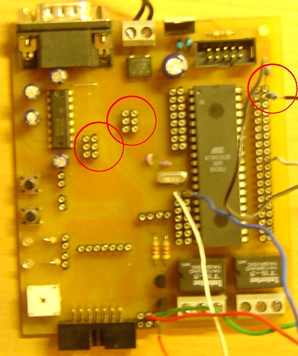

Moin Leute,
würd gerne erfahren, wie die Stifte, Stecker oder Pins genau heißen,
die in solche Ports reingesteckt werden (siehe Bild).
Habe mir da bisher notdürftig was zusammengebastelt, aber da gibt es
doch bestimmt auch richtige Pins für, die man an das ende seiner
Adern/Kabel löten/klemmen kann. Dabei meine ich nicht Aderendhülsen,
davon habe ich genug in allen mögichen größen zuhause...
Wie behelft ihr euch dabei ?
Betsenfalls kennt jemand ne Artikelnummer bei Conrad / RS-Online oder
sonst wo ??

Es gibt die Dinger zum Crimpen auf Flachkabel, die normalerweise
eingelötet werden, die bekommt man einmal auch in diese Fassungen rein,
beim Rausziehen reißt aber leicht ein Pin ab. Außerdem ist dann der
Sockel ausgeleiert. Es gibt auch Jumper in Form von U-förmigen
Drahtstücken.
Wirklich passende Gegenstücke für solche IC-Sockel sind höchstens
DIL-Stecker, auch die reißen gern, nichts zum öfters umjumpern.
Fischerelektronik hat dünne Pfostenreihen im Programm, die können
passen
Für ordentliche Verbindungen sollte man aber immer die 0,63mm Pfosten
mit quadratischem Querschnitt nehmen.

Diese doppelreihigen Buchsenleisten gibt's bei Reichelt. Genauergesagt
werden die als Buchsenleisten für Leiterplattenverbinder geführt und
gibt's von 2x5 bis 3x32pol.. Such einfach mal bei Reichelt nach
"Buchsenleiste". Dann bekommst Du u.a. "Buchsenleiste f. LPV" als
Ergebnis (der 16polige z.B. hat die Bestellnummer "PRBL 16D").
Die einreihigen dürften dann Präzisions-Kontaktbuchsen sein.
Die passenden Steckverbinder (gibt aber z.B. keinen 64poligen dort)
sind Stecker für Flachbandkabel (Artikelnummer "LPV 16" für den
16poligen).
Gehen sollten aber auch Adapterleisten mit Präzisionskontakten (bei
Reichelt z.B. "AW 122/32" für den 32pol.).
Falls Du den Reichelt-Katalog (1/2006) hast, dann schau mal auf Seite
448 bzw. 444.
Ich hoffe das hilft weiter.
