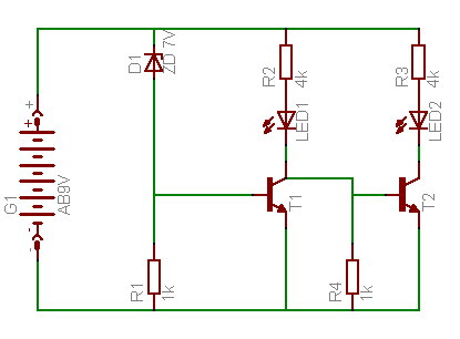

Ich suche nach einer EINFACHEN!! Schaltung zur Kontrolle der
Batteriespannung für einen Microfon-Vorverstärker (9V-Batterie)
2LEDs
GRÜN = OK (V>7,7Vca.)
ROT= Lowbat(V<7,7Vca.)
Ich hab mal einen Vorschlag aufgezeichnet, weiss aber nicht ob es so
möglich ist.
Für ein feedback wär ich dankbar.

T1 braucht einen Vorwiderstand an der Basis, z.B. 10K und R1 würd ich
auch auf 10K erhöhen. LED1 leuchtet auch bei Unterspannung, weil Strom
über R4 fließt.
Mach lieber nur eine LED für Unterspannung. Ständig Strom für solche
Gimicks zu verbraten aus einer 9V Batterie ist meist ungünstig.
