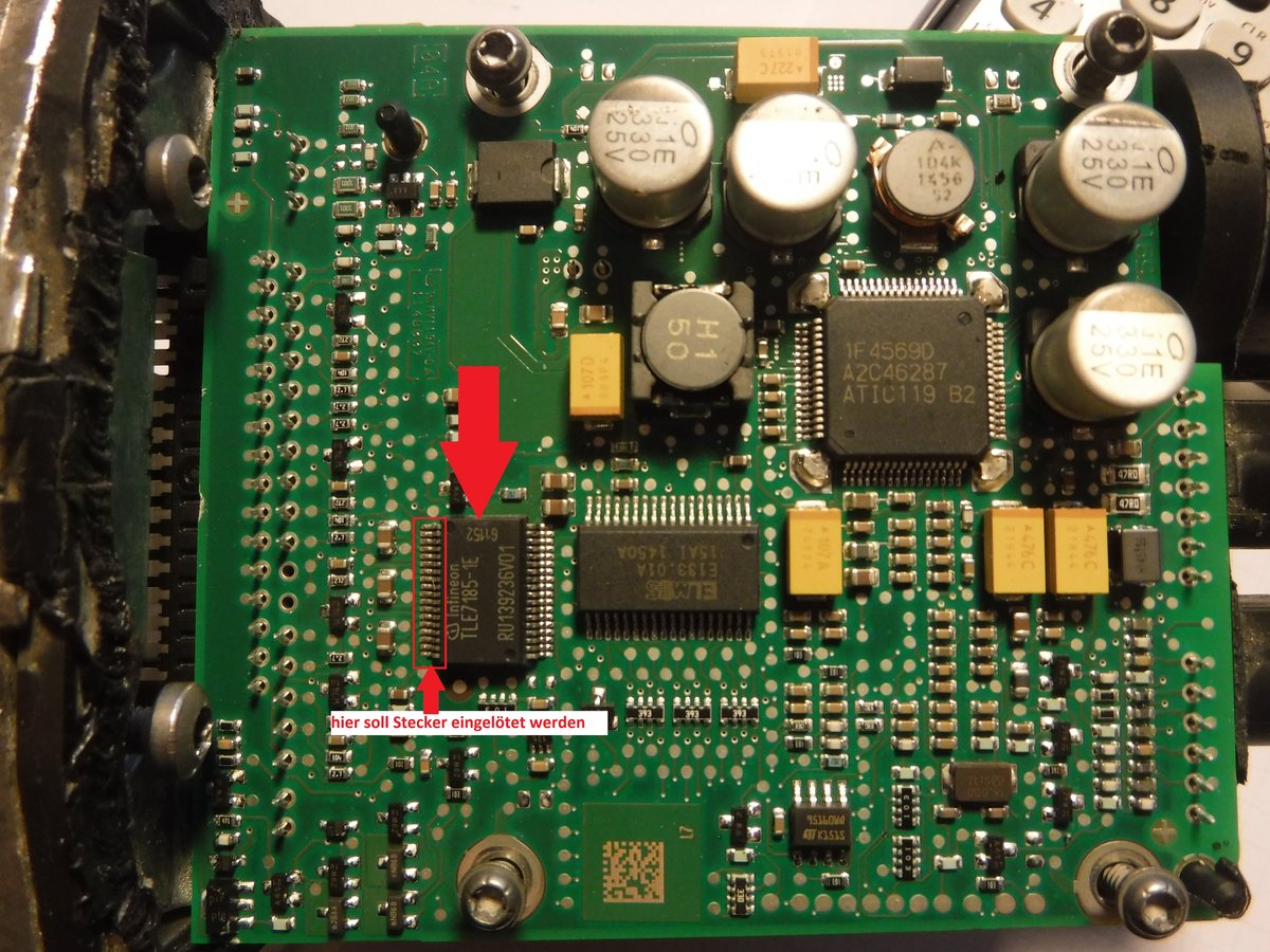

ich suche einen Stecker m/w mit Lötkontakt (0.65 Pitch und mindestens 18
Pins).
Ein Stecker mit Anschluss für ein Flachbandkabel ginge auch.
Hat jemand einen Tipp für mich wo man sowas herbekommt? Die Suchmaschine
spuckt leider nix vernünftiges aus...

In dem Raster wirst Du nur etwas zur Platinenmontage bekommen. Da aber
gibt es dann Stecker im geforderten Raster wieder wie Sand am Meer.
Wie wäre es, Deine Anforderungen etwas zu präzisieren? Was hast Du mit
dem Stecker vor, welche Kontaktzahl benötigst Du, warum ausgerechnet
dieses Rastermaß ... ?

Ich hab ein Bild angehängt. Ich will den Chip auf dem der rote Pfeil
zeigt auslöten und an dem roten Rechteck soll ein Stecker (mit 18 Pins)
eingelötet werden.
Der Chip hat ein Pitchmaß von 0.65, deswegen brauch ich einen Stecker
mit diesem Pitchmaß.
Es würde auch nichts ausmachen wenn der Stecker etwas größer ist da ich
die Schaltung rechts vom markierten Chip nicht brauche.

Ah.
Als FFC-Steckverbinder scheint es das Raster nicht zu geben; aber als
zweireihiger Board-to-Board-Steckverbinder gibts das z.B. von Hirose als
"DF15" mit 20 bis 50 Kontakten (jeweils in ganzen Zehnerschritten).
https://www.hirose.com/product/en/download_file/key_name/DF15/category/Catalog/doc_file_id/49656/?file_category_id=4&item_id=258&is_series=1
Möglicherweise passt die zweite Kontaktreihe an die zweite Padreihe
Deines ICs, was mechanisch etwas mehr Stabilität bringen dürfte.
