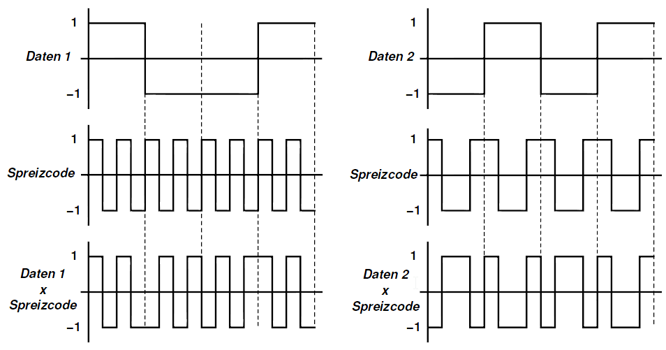

Die Modulation mit DSSS ist ja noch leicht durchschaubar: Ein
unkorrelierter Datenstrom mit vielfacher Bandbreite des Nutzsignals wird
mit dem Nutzsignal verxodert und das Ergebnis auf einen Träger
moduliert. Anschließend wird der Träger entfernt und das Ergebnis auf
einen Sender gegeben.

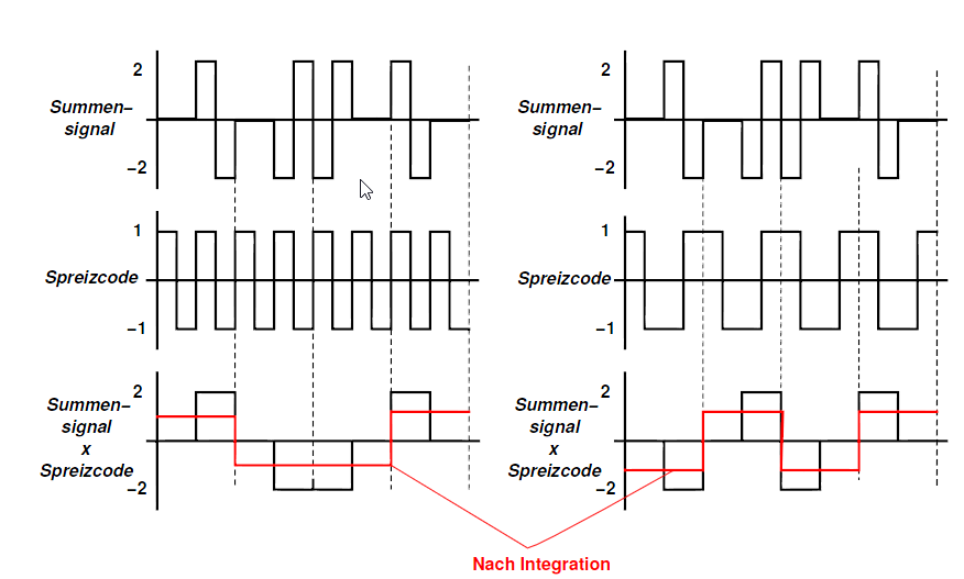

Wie wird auf Empfängerseite das Nutzsignal aus dem Salat, der empfangen
wird, wiedergewonnen?

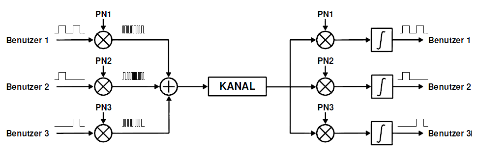

Gast #4687887
Der etwas aufwändigere Part ist natürlich, die so locker eingezeichneten
Signale PN1, etc. auf der Empfängerseite in richtiger Phasenlage zur
Verfügung zu haben...
