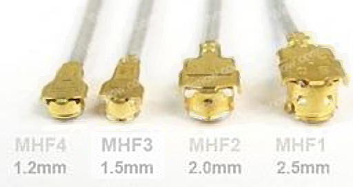

Ich denke, ich habe die Antworten gefunden:
Zunächst fand ich die Aussage, Ipex und U.FL™ seien die gleichen
Stecker, nur von verschiedenen Herstellern:
http://www.wimo.com/wlan-kabel_d.html
Aber Ipex gibt es in MHF, MHF1, MHF2, MHF3 und MHF4?!
Mouser klärt auf:
> Ipex MHF  ist kompatibel zu Ipex MHF1, Ipex MHF2 und Hirose U.FL.
> Ipex MHF3 ist kompatibel zu Hirose W.FL.
> Ipex MHF4 ist kompatibel zu Murata HSC (1.2mm mating height)
http://www.mouser.de/search/refine.aspx?Ntk=P_MarCom&Ntt=110974835

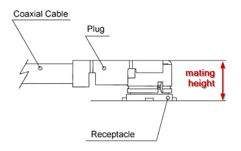

Die Unterschiede zwischen MHF, MHF1 und MHF2 bestehen …
… in der mating height!
http://www.wellshow.com/category/rf-connectors/mini-connector/ipex-connectors/
Fazit: MHF, MHF1 und MHF2 sind wohl die gesuchten Steckverbindungen,
die sehr verbreitet und am besten verfügbar sind.
