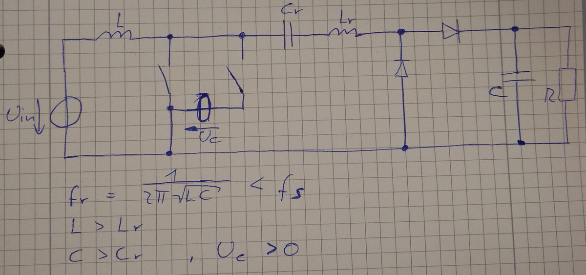

ich versuche derzeit auf der Basis folgender Seite
(http://powerelectronics.com/power-management/true-bridgeless-pfc-converter-achieves-over-98-efficiency-0999-power-factor)
die Steady State Bedingungen für die im Anhang dargestellte Scaltung
aufzustellen, um daraus das DC Übertragungsverhältnis zu bestimmen.
Leider komme ich mit dem Resonanzteil nicht klar, denn im obigen
Dokument ist der Fluss durch die Resonanzspule bereits im Falle dass
der Schalter geschlossen ist 0. Im Falle des offenen Schalters ist durch
den konstanten Eingangsstrom, verursacht durch die Eingangsspule, die
Spannung an der Resonanzspule = 0V. Leider kann ich das in der Schaltung
welche im angehängten Bild dargestellt ist nicht so annehmen.
Kann mir jemand sagen wie ich die Bedingungen für die
Resonanzspule/Resonanzkapazität aufstellen kann, um dann die DC
Verstärkung zu ermitteln.
