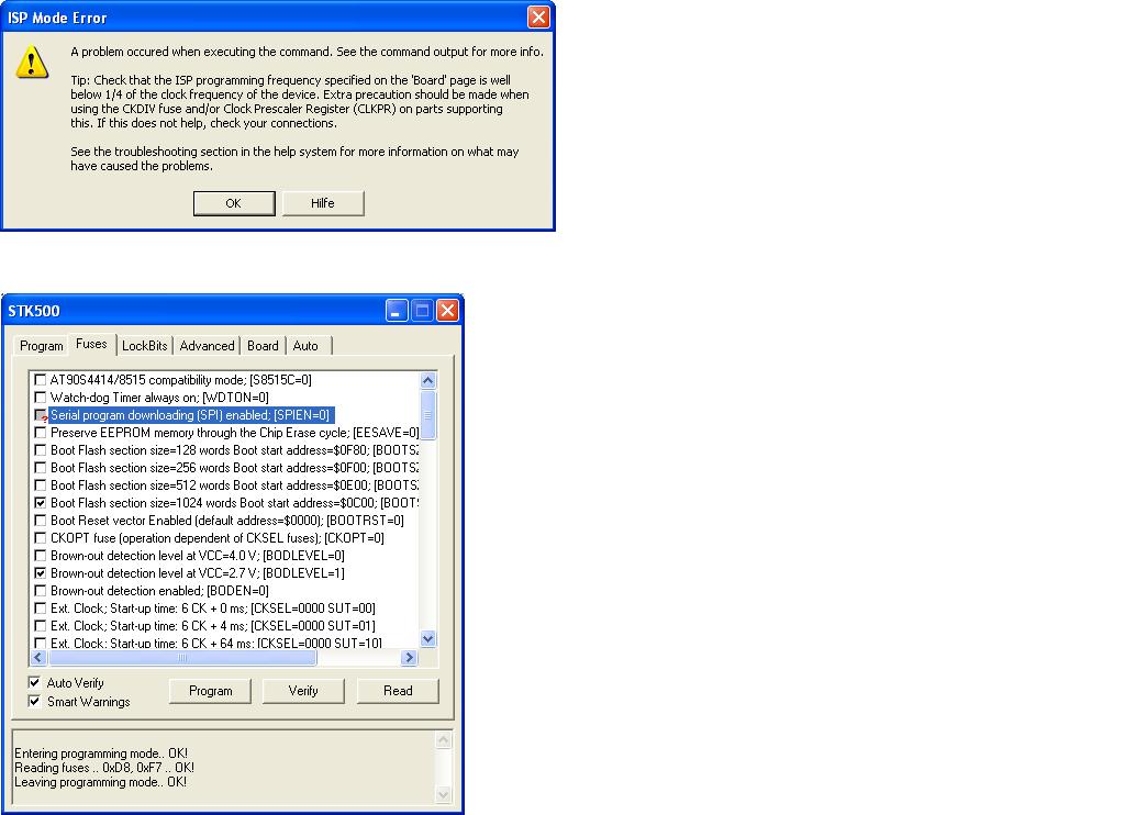

habe mit meinem STK500 ein Problem, und zwar kann ich kein Program ins
Flash laden. Ich benutze AVRStudio 4.12 und habe einen Atmega8515
gesteckt. Kann mir jemand einen Tip geben was da faul ist?
Danke
Michael

Dein STK500 ist nicht kaputt sonst hätte es wohl kaum die FUSES
ausgelesen.
Mach doch einfach das was die Fehlermeldung sagt
Überprüf die isp Frequenz.

Die ISP Frequenzen hab ich schon alle durchgetestet hatte aber keinen
Erfolg. Was mich wundert, warum kann ich bei "Serial program
downloading SPI" kein Häckchen machen bzw warum ist da ein
Fragezeichen.

das ist völlig korrekt, diese fuse kann man nur im Parallelmodus ändern
(und damit erspart Atmel dem Forum hier wöchentlich einen thread zu
diesem imaginären Thema :-))

wenn du bei "Serial program downloading SPI" ein Häkchen machen
könntest, dann könntest du den Chip nicht mehr seriell programmieren.
Hast du beim STK500 alles richtig eingestellt, also Device und
Input HEX File?
Steckt der Controller im richtigen Sockel?

Ich habe mal etwas experimentiert mit meinem STK 500 und
habe die gleiche Meldung bekommen, wenn ich dem Controller
den Takt weggenommen habe.

Ist ISPIN richtig mit SPROG3 verbunden?
Wenn nicht kommt die gleiche Meldung.
