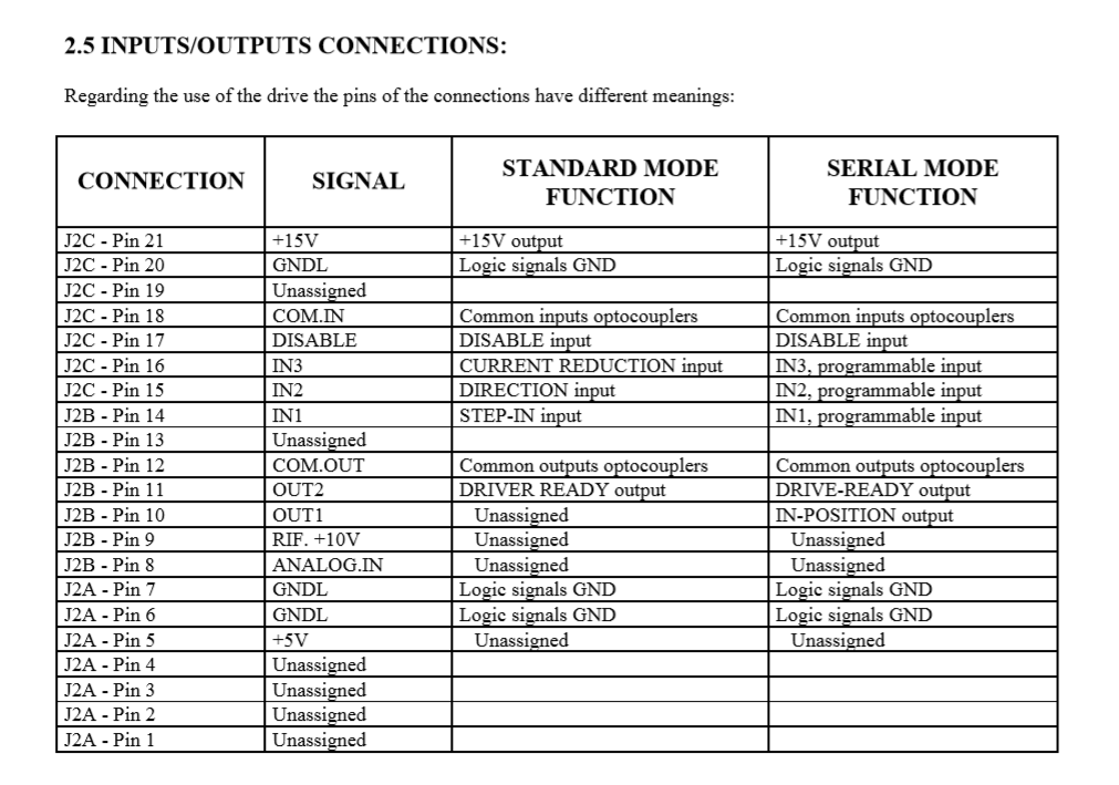

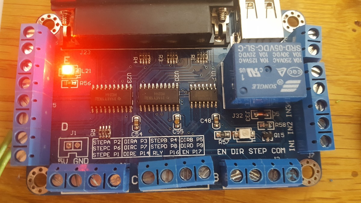

habe eine Star2000 Aps1 Endstufe und ein MDLCNC Interfaceboard .
Leider weiß ich nicht wie man die richtig mit einander Verbindet , und
ob die überhaupt zusammen passen , da ich leider kein Fachmann bin.
Habe es so versucht .

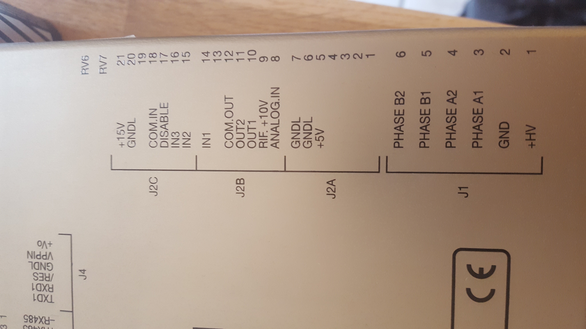

Step auf In1  (STEP-IN input)
Dir auf In2   (DIRECTION input)
Com auf Gndl   ( Logic signals GND )
Dip switch B1 "off"  (Operating in standard mode)
Dip switch B4 "off"  ( Run Mode )
Display zeigt "r"-ready an .
Leider bewegt sich nichts :(
Bedienungsanleitung Star2000 Aps1
http://www.dynetics.eu/media/1494/apsx-x-00_60_4k_r02e.pdf

Du hast EN, DIR, STEP und COM bei B beschriftet (andere analog) und
DISABLE, IN2, IN1, COM.IN am Treiber.
Wenn sie zusammenpassen, dann so.
Wenn es nicht passt, kann COM und GNDL eventuell was bringen.
Es gibt ja so viele Varianten, üblich ist ein Optokoppler nach Low:
COM.IN --R--|>|-- STEP, DIR, EN
            LED
Habs so ausprobiert , leider ohne erfolg .
Interfaceboard MDLCNC                 Endstufe Star2000Aps1
                COM                   COM.IN
                STEP                  IN1   (STEP-IN input)
                DIR                   In2   (DIRECTION input)
                EN                    DISABLE  (DISABLE input)
                COM                   GNDL
