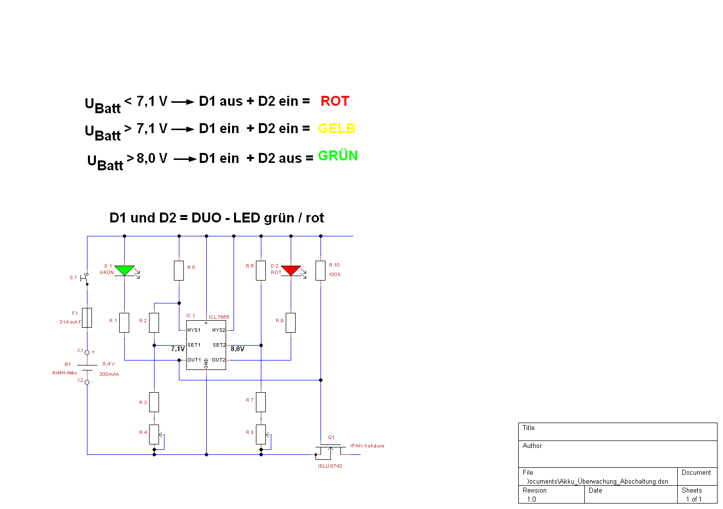

Hallo Elektronik-Fachleute !
Ich möchte einen 9V NiMH-Akku mit dem IC ICL7665 überwachen
und bei Entladungspannung 7,1V vom Verbraucher trennen und
durch eine Hysterese ein Schwingen vermeiden. Details im
Schaltplan im Anhang.
Dabei ist Akkuspannung=Eingangsspannung. Mein Verständnis-
problem ist nun nach welcher Applikationsschaltung im Datenblatt
ich die Widerstände berechnen soll. Nur für die Überspannungs-
detektion brauche ich eine Hysteres und Abschaltung.
Nach Fig. 5 auf S.8 wäre ohne Hysterese Vu=VL und R32=0 Ohm.
Vielen Dank im Voraus für Eure Tipps und Erläuterungen !

Hallo Forengemeinde,
neuer Versuch,
@ Tester1,
- habe heute LTSpice installiert und Simulation versucht, klappt leider
  noch nicht so gut, habe auch kein ICL7665 als LTSpice-model gefunden.
- habe die Schaltung für neuen Akku nach meinem Verständnis berechnet
  und geändert (siehe Anhang).
- nach meiner Belesung im Forum und Datenblatt ergibt eine
  Verbindung von HYS nach V+ bei R32 = 0 Ohm keinen Sinn,
  da Kurzschluss wenn HYS=Low
- auch ist mir die Darstellung der Obergrenze(VU) und Untergrenze(VL)in
  FIG.5 bei Über- bzw. Unterspannung nicht ganz verständlich
- nach meinem Verständnis schaltet die grüne Led ab grösser 4,9V ein und
  kleiner 4,4V aus sowie die rote Led ab kleiner 5V ein und grösser
  5,1V aus
- d.h. rot =< 4,4V, gelb 4,4-5,0V , grün > 5,0V
Sind meine Überlegungen richtig ? Könnt Ihr bitte mal mein Schaltplan
ansehen ?
Herzlichen Dank und Grüsse
