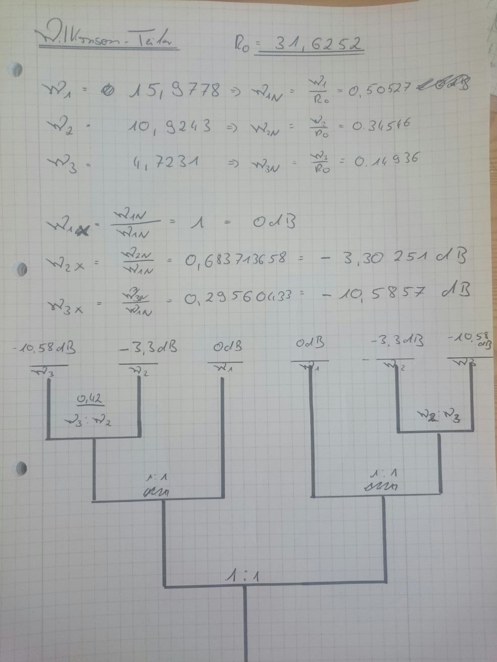

Hallo Leute,
ich stehe gerade ein wenig auf dem Schlauch. Ich möchte gerade eine
Eingangsleistung in Verhältnissen aufspalten. Somit bedien ich mich
einem einfachen Leistungsteiler. Jedoch bin ich ein wenig verwirrt weil
diese kaskadiert sind und db sich ja bekanntlich addieren.
Kann ich das so machen das wenn ich für
w1 = 0dB
w2 = -3.3db
w3 = -10.58 db
brauche einfach die Teiler so anordne wie ich das da gemacht habe (Siehe
Bild)?
Auf jedenfall wird die Phase bei w2 und w3 zu w1 eine unterschiedliche
sein oder?
Grüße
