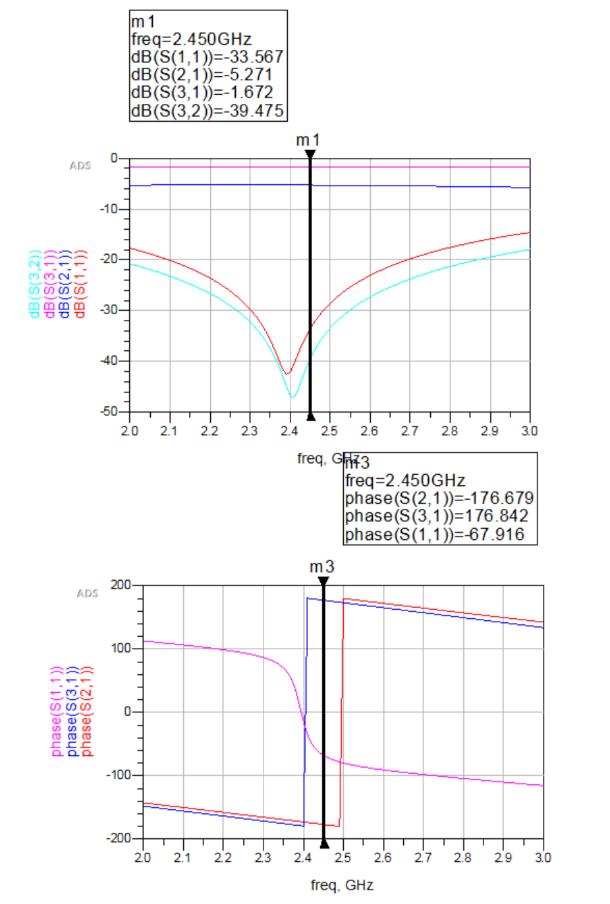

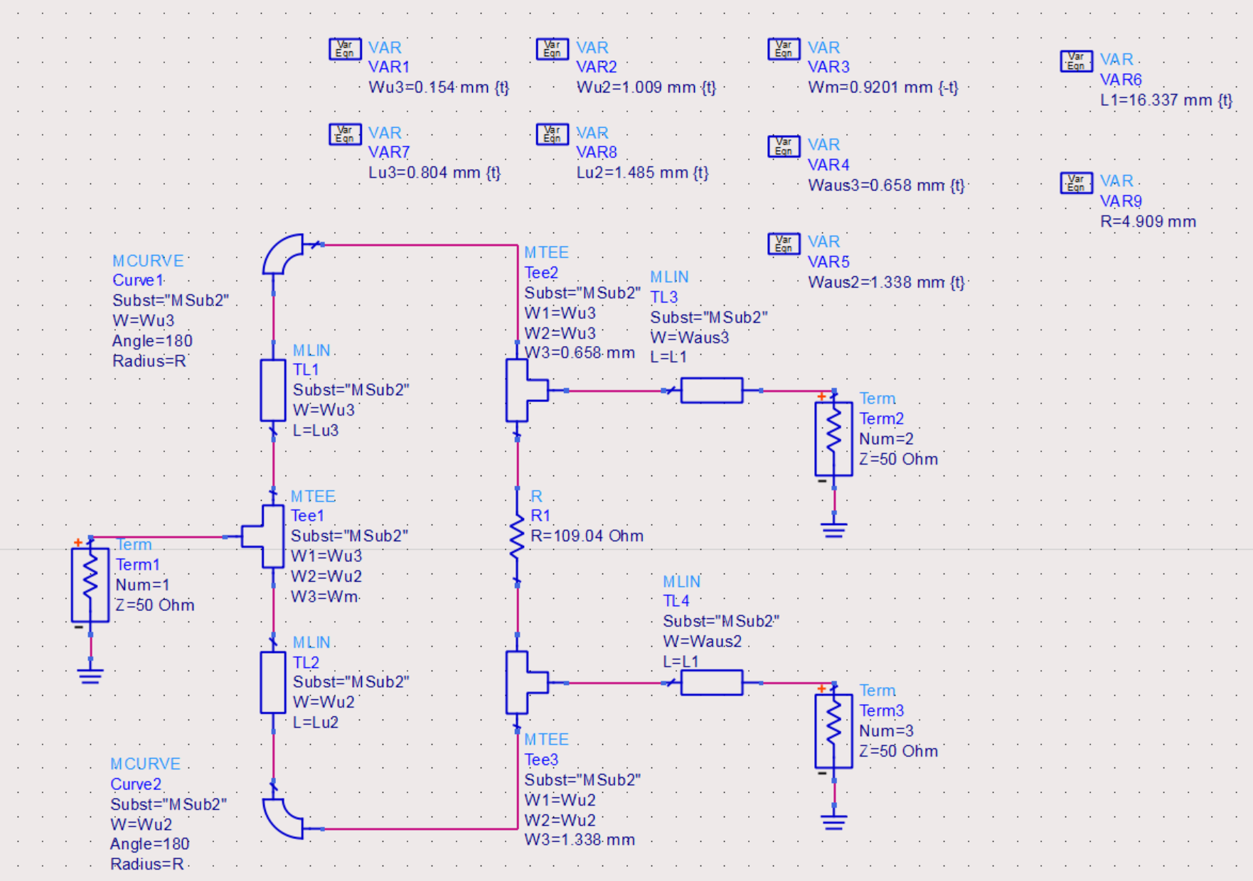

ich habe einen unsymmetrischen Wilkinson Teiler gebaut.
Nun habe ich wohl ein Verständnis Problem.
Warum haben meine Phasen einen so unterschiedlichen Wert?? Die sind ja
fast 360 Grad von einander verdreht?? Es sind auf beiden Seiten gleich
lange lambda/4 Leitungen.
Laut Definition sind die S-Parameter doch:
                        0   1   1
 [S] = -j/sqrt(2)   *   1   0   0
                        1   0   0
Grüße
äähh also 360° sind ja wieder 0, man sieht ja auch dass rote und blaue
Phasenlinie mit irgendwas um die <10° Versatz parallel laufen, die eine
springt halt schneller über die 360° Schwelle als die andere.
YMMD! :D
Entweder hast du nur den Wald vor lauter Bäumen nicht gesehen oder du
solltest echt schleunigst mit HF aufhören, wenn du dir den Phasewrap
nicht erklären kannst...
