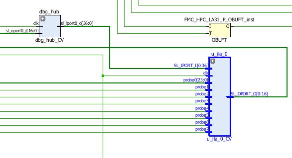

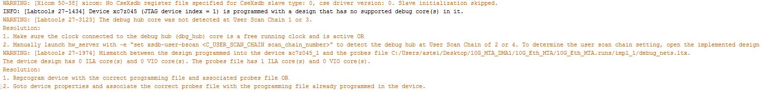

Hallo Community,
normalerweise funktionierte das Debuggen bei mir immer einwandfrei. Bei
dem aktuellem Projekt aber nicht. Das Design läuft ohne Fehler bis zur
Synthese durch. Danach platze ich mit "Setup Debug Cores" meine
Debugsignale. Auch die Implementierung und die Generierung des
Bitstreames laufen durch.
Wenn ich den Bitstream flashen will sehe ich leider das Fenster mit den
Debugsignalen nicht.
Im Anhang habe ich ein Bild das die Warnungen von der Console zeigt.
Zusätzlich habe ich ein Bild angehängt wie es nach der Implementierung
im Schematic aussieht. Er hat die Debug Cores auf jeden fall im Device
platziert...
Ich benutze Vivado 2015.4.2, habs aber auch schon mit Vivado 2016.1
versucht.
Wie schon erwähnt hatte ich vorher noch keine Probleme.
Ich wäre für jede Hilfe dankbar.
Grüße
Wolfi
Gast #4699870
Anscheinend war mein Design beschädigt. Obwohl es ohne Fehler durchläuft
und auch sich ohne Probleme Flashen lässt funktioniert das Debuggen
nicht. Hab jetzt ein neues projekt erstellt und es neu gebaut. Jetzt
funktioniert es.
