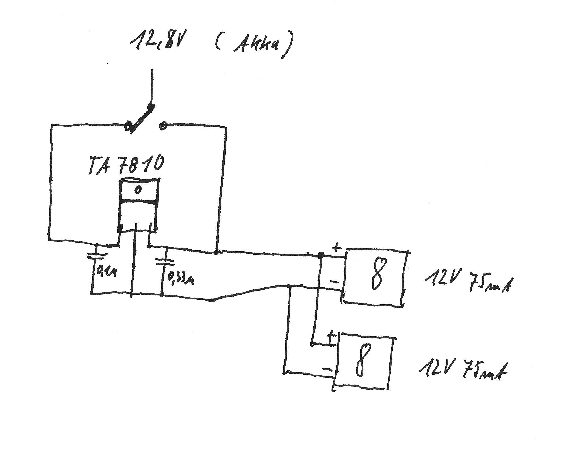

Hallo, ich möchte zwei Lüfter mit unterschiedlichen Spannungen
betreiben.
in der dargestellten Schaltung wird für die niedrige Drehzahl der 7810
mit 12,8V am Eingang versorgt, so dass die Lüfter mit 10V laufen.
Für die höhere Drehzahl werden die 12,8V auf den Ausgang umgeschaltet,
der Eingang des Reglers ist dann offen.
Meine Frage ist, kann ich das so machen oder schadet das dem
Spannungsregler?
Gruß Gerd
