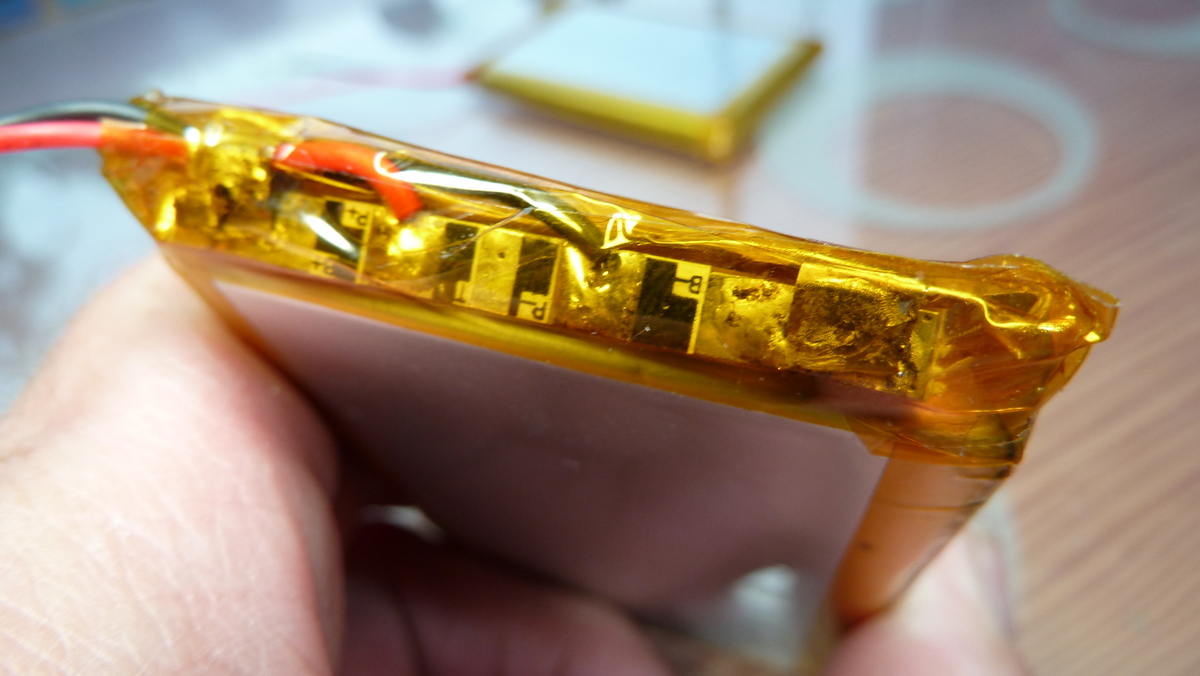

ich möchte ein defektes LiPo Akkupack in einem Internetradio ersetzen.
Das Pack besteht aus 2 Zellen in Reihenschaltung, also 7,4 V 3500 mAh.
Nun habe ich 2 passende Akkuzellen besorgt. Je 3,7 V 4200 mAh.
Nun wollte ich diese beiden Zellen gerade in Reihe zusammenlöten, da ist
mir aufgefallen das in den neuen Zelle so eine Platine eingebaut ist.
Beim zerlegen des alten Packs habe ich eine ähnliche Platine gefunden
(siehe Fotos). Hierbei handelt es sich wahrscheinlich um eine Art
Schutzschaltung - oder ?
Meine Frage nun: Kann oder soll ich die Schutzschaltung der neuen Zellen
dran lassen und muß ich die Schaltung des alten Packs mit übernehmen ?
Oder Ist es besser die Platinen der neuen Zellen zu entfernen und nur
die Schaltung des orginalpacks zu verwenden ?
Oder kann ich die neuen Zellen mit ihren Schaltungen ohne die alte
Elektronik einfach in Reihe schalten ?
Ich bin zwar keine Elektronik Neuling, aber mit LiPo's hatte ich noch
keine Berührung. Ich bin da etwas Unsicher was diese Schaltungen nun
genau machen, und wie ich es richtig machen soll, damit da kein Unglück
geschieht.
Bitte um Tipps und Hilfe.
LG Skusi
#4703358
die Schaltung vom alten Akku scheint unter anderm eine balancerschaltung
zu sein. Die brauchst du auf jeden Fall.
Wahrscheinlich musst du nicht unbedingt die Schaltung an den neuen Akkus
ausbauen, aber ich würde es machen.
Gruß Jonas
