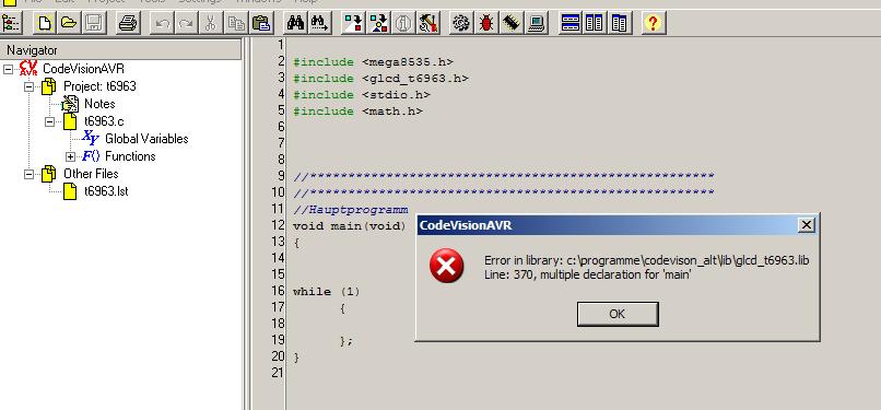

ich habe mir für mein T6963 Display eine Lib erzeugt, mit
CodeVisionAVR.
Jetzt mhabe ich möchte ich die Lib in einem anderen projekt verwenden.
Beim compilieren erzeugt mir der CodeVisonAVR Compiler eine
Fehlermeldung siehe Bild im Anhang. Was könnte ich da falsch gemacht
haben?
Wie erzeugt macht korrekt eine Lib mit CodeVisonAVR?
Gast #303438
Du hast zweimal die Main eingebaut.
Vermutlich einmal in deiner Lib und einmal im im neuen Programm.
Libraries sind normalerweise eine Ansammlung von Funktionen, aber kein
funktionsfähiges Programm.
