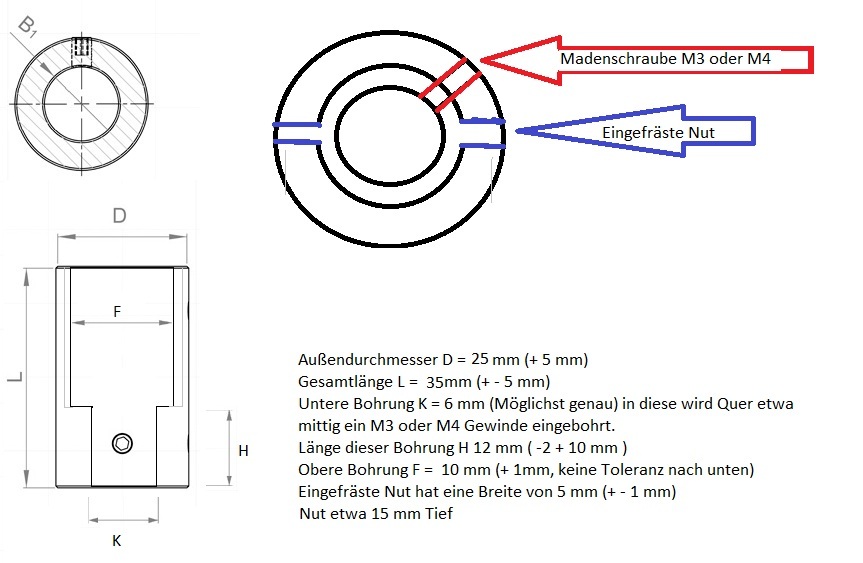

ich suche jemand der  mir für kleines Geld eine Hülse Drehen kann.
Das Meterial spielt eigendlich keine Rolle, also Kunststoff, Alu oder
Messing.
Der Außendurchmesser sollte 25mm, die Bohrung 6mm und die
Höhe/Länge ca. 35 mm betragen.
Dann Sollte auf einer Seite eine Bohrung 10 mm wie ein Kernloch
eingebohrt werden und dort auch eine 5mm breite Nut eingefräßt werden.
Im Anhang befindet sich eine grobbe Skitze.
Die Masse haben alle Toleranz, wichtig ist eigentlich nur das 6 mm Loch.
Dort soll später ein Schritmotor angebracht und mit einer Madenschraube
fixiert werden.
Auf der anderen Seite soll dann eine Flügelmutter greifen.

Schleby, Ich habe die Skitze leider nur auf die Schnelle mit Paint
gemacht und gehofft das man sie auch so versteht. Die Toleranzen habe
ich nur hin geschrieben damit man erkennt das es auf die Maße nicht so
genau ankommt...

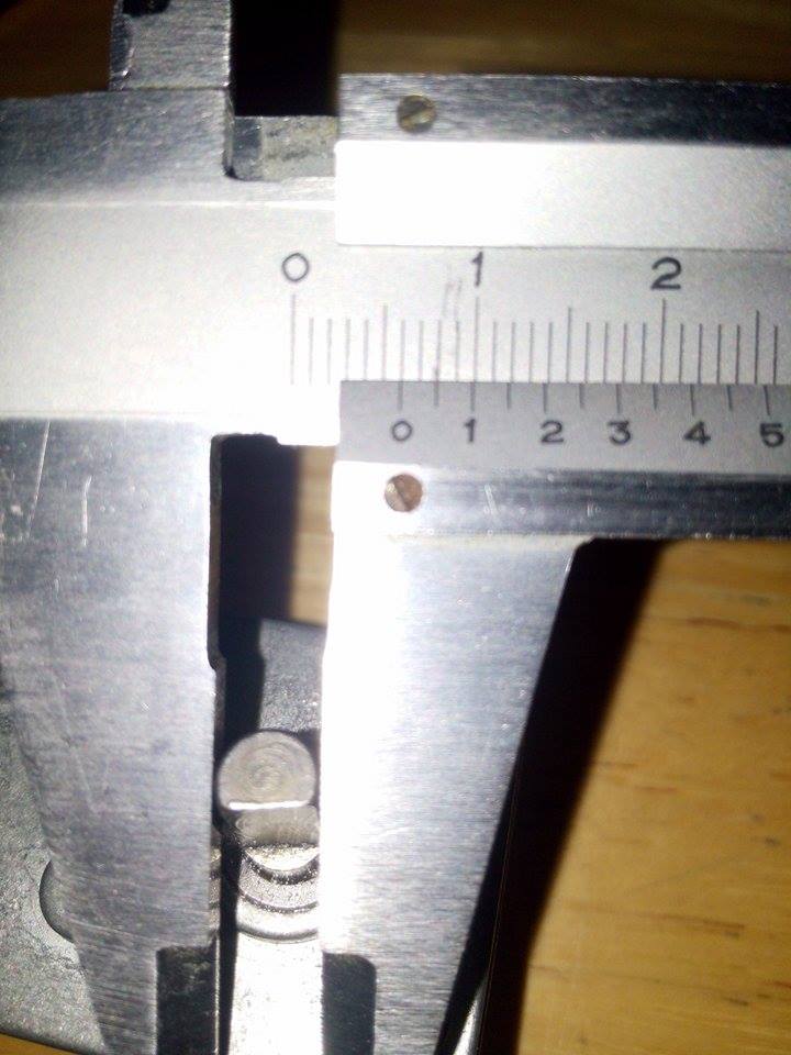

OP #4706215
> Andreas, bis Du Dir sicher, dass es 6mm und nicht 6,35mm (1/4 Zoll)
> sind?
Ja, es sind 6 mm
