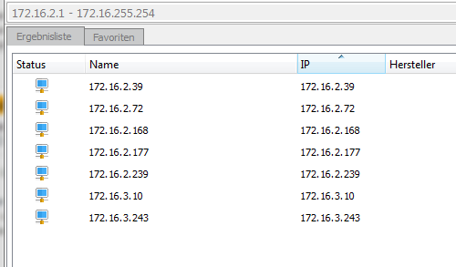

Gast #4705666
Das habe ich schon versucht.
Die Steuerung ist direkt mit dem PC Verbunden wenn ich jetzt das
Netzwerk scanne wo defintiv nur ein Gerät dranhängt finde ich ungefähr
10 Adressen und alle lassen sich Pingen. Das versteh ich nicht.
