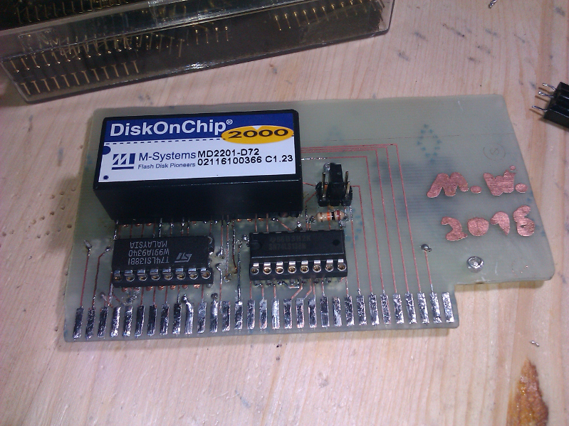

irgendwie werde ich nicht ganz schlau aus den DiskOnChip Modulen,
kann man da auch zwei oder mehrere zusammenschalten ?
Oder geht das nur als Multiple Laufwerke ?
Ein einzelnes hab ich bereits auf meiner Selbstbaukarte laufen.
Das soll mal ein 10Mb MFM Festplattenlaufwerk ersetzen.
Grüsse
Matthias
Laut Datenblatt installiert sich das Modul als Laufwerk.
Wenn du mehrere gleichzeitig verwenden willst, musst du sie an
verschiedenen Stellen im Bios-Erweiterungsbereich ansiedeln. Allerdings
schreibt das Datenblatt, dass bei mehrdeutiger Adressdekodierung ein
mehrfaches paralleles Installieren verhindert wird. Fazit: Ausprobieren.
