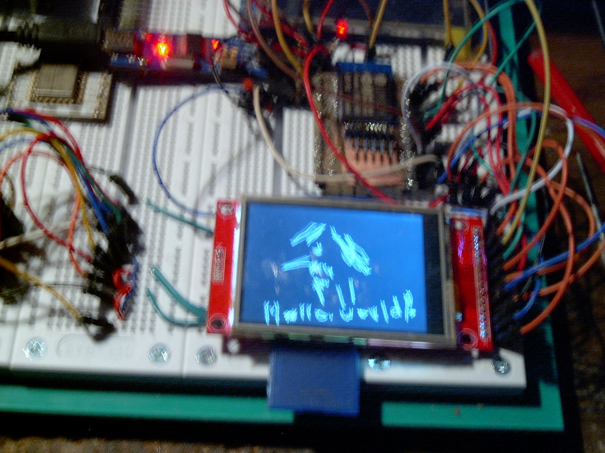

- hier mal mit Touch.. (verwackeln durch falsche Öffnungszeit ohne Blitz und altersbedingt ohne Stativ); Toll. Kann man auch ein kleines GSM-Modul mit Internet anschließen oder sogar ein UMTS-Modul?
#4789196
Vieles, was mit dem ESP8266 möglich war, sollte ebenfalls auf esp32 laufen. Event. Rest Ende November.. Deine konkr. Fragen entziehen sich allerdings meiner Kenntnis. e-d schrieb: > Vieles, was mit dem ESP8266 möglich war, sollte ebenfalls auf esp32 > laufen. > Event. Rest Ende November.. > Deine konkr. Fragen entziehen sich allerdings meiner Kenntnis. Ok. Ich finde es gut, dass Du Dich damit befasst und hier zeigst, was geht. Die Sache mit dem Touch-Display schaut interessant aus. Manche hatten sogar ein 6-Zoll E-Paper-Display für 14-20USD (Reader Ersatzteil von Ali) am ESP8266 in Betrieb genommen, aber es war von anderen schwer duplizierbar. Mit dem ESP32 sollte das einfacher gehen... Hast Du schon einmal den Strombedarf beim kontinuierlichen Senden und Empfangen gemessen? Das ist sicherlich weltweit interessant. Auf hackaday habe ich dazu eine Ankündigung vom September gesehen, aber noch keine Werte (hoffentlich nicht nur übersehen).

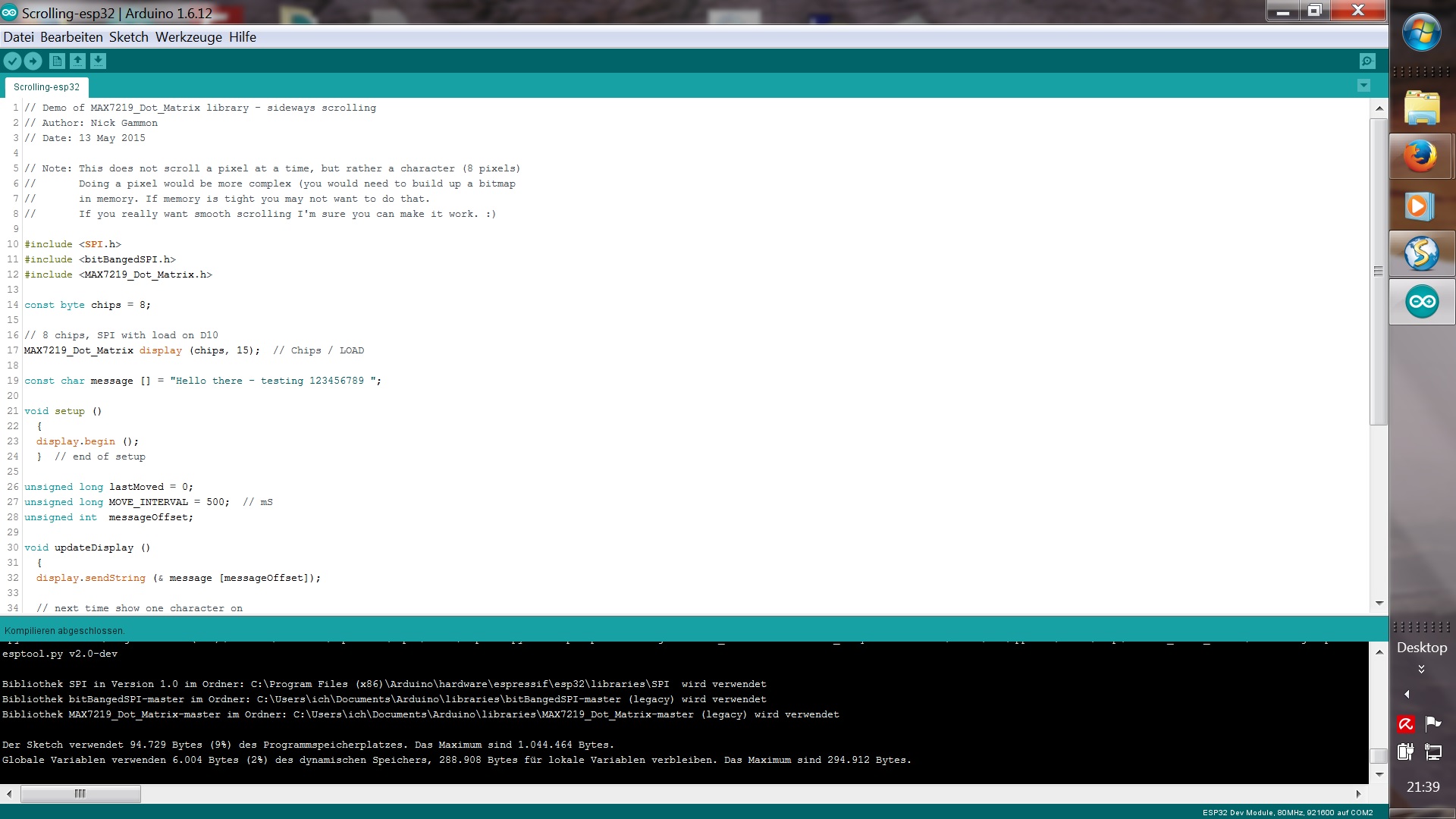

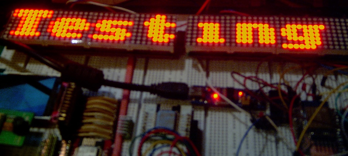

Wo wir grad so schön dabei sind.. Hier eine Scrolltext-Ausgabe auf 2x4 MAX7219. Die einzig funktionierende von: Demo of MAX7219_Dot_Matrix library - sideways scrolling // Author: Nick Gammon // Date: 2 October 2015
#4791564
hier noch der Link http://www.gammon.com.au/forum/?id=11516&reply=6#reply6 Das wären eigentlich 8 x 1 ;) Woher bekommst du die Daten? ESP8266 oder ESP32?
#4791648
Wir sprechen hier vom ESP32. In dem link wird auf: https://github.com/nickgammon/MAX7219_Dot_Matrix verwiesen. Diese Lib wird als .zip über Sketch-einfügen Lib zip in die Arduino-library eingefügt. Nicht vergessen, auf gleichem Weg die bitBangedSPI-master.zip in "libraries" einzufügen. Aus Examples öffnest du z.B. Smooth_Scrolling. comp. und flashen.. Die Arduino - IDE wurde durch Anleitung hier https://www.youtube.com/results?sp=SADqAwA%253D&q=esp32+arduino für esp32 vorbereitet.
#4791671
Die IDE sieht nach comp. etwa so aus.. Nur chips = 8 auswählen für 2 je 4 Anzeigen. Und natürlich ensprechend verdrahten -- hier: SCK --> 18 clk Mosi --> 23 Din ;
#4791934
Richard B. schrieb: > Das wären eigentlich 8 x 1 ;) Ich verwende ähnliche (2x4): http://www.ebay.de/itm/MAX7219-Dot-Matrix-Module-LED-4in1-Display-Drive-mit-5Pin-20cm-Kable-fur-Arduino-/272279974229?hash=item3f6526b155:g:X7oAAOSwmtJXZ7n1

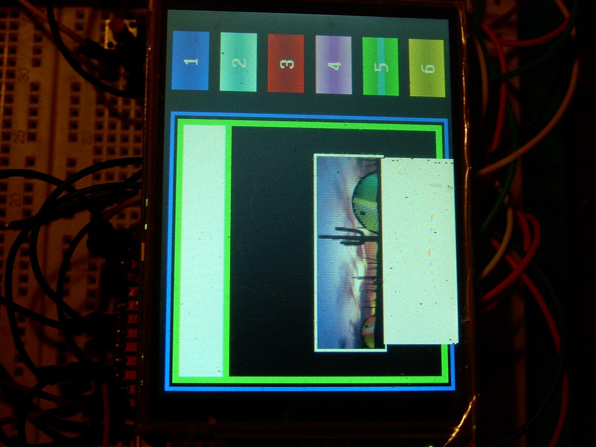

Mit einem kleinen Adapter aus Lochstreifenmaterial lässt sich: http://www.pollin.de/shop/dt/OTk1OTgxOTk-/Bauelemente_Bauteile/Entwicklerboards/Odroid/ODROID_C1_8_13_cm_3_2_TFT_Display_mit_Touchscreen.html ein 3,2" TS-LCD ansteuern. Dazu kleine Änderung in der esp32-XPTPaint).. #include <Arduino.h> #include <SPI.h> #include <Ucglib.h> // Required #include <XPT2046.h> // Modify the following two lines to match your hardware // Also, update calibration parameters below, as necessary Ucglib_ILI9341_18x240x320_HWSPI ucg(/*cd=*/ 2 , /*cs=*/ 4, /*reset=*/ -1); XPT2046 touch(/*cs=*/ 16, /*irq=*/ 0); void setup() { delay(1000); ucg.begin(UCG_FONT_MODE_TRANSPARENT); //ucg.begin(UCG_FONT_MODE_SOLID); touch.begin(ucg.getWidth(), ucg.getHeight()); // Must be done before setting rotation ucg.setRotate270(); touch.setRotation(touch.ROT270); ucg.clearScreen(); // Replace these for your screen module touch.setCalibration(209, 1759, 1775, 273); } static uint16_t prev_x = 0xffff, prev_y = 0xffff; void loop() { if (touch.isTouching()) { uint16_t x, y; touch.getPosition(x, y); y = 240-y; // hinzugefügt ******************************** if (prev_x == 0xffff) { ucg.drawPixel(x,y); } else { ucg.drawLine(prev_x, prev_y, x, y); } prev_x = x; prev_y = y; } else { prev_x = prev_y = 0xffff; } delay(20); }

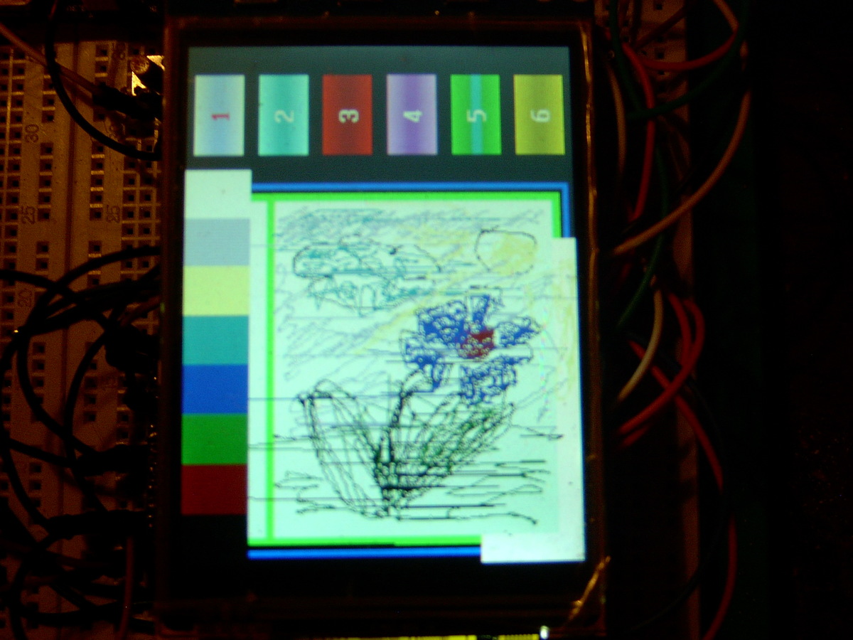

Hier noch mit SD und Touch-Paint als Programm 1, wie ich es schon für den ESP8266 hier gemacht habe..
#4793890
Das aus meinem ESP-Beitrag bekannte intro-Bild, wenn keines der 6 Programme ausgewählt wurde.. e-d, Kann man sich Deine tollen Projekte auch irgendwo herunterladen oder sind die Bildchen nur dafür da, den Betrachter mit offenem Mund stehenzulassen? Also Frage: Was soll das? Ich kann mit den Bildern allein überhaupt nichts anfangen.
