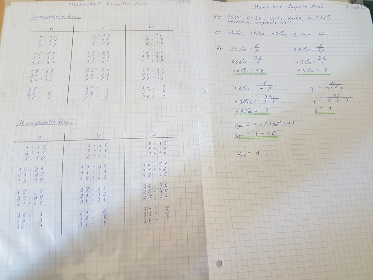

Zweischicht Wicklung 4 Polig 36 Nuten
Gast #4711781
Mahlzeit zusammen,
Ich bin derzeit leicht am verzweifeln, da jeder in unsere
Ausbildungsklasse eine andere Berechnung hat.
Ist meine korrekt oder habe ich etwas falsch berechnet? Das Thema
zweischicht haben wir erst ein tag.
Ich danke wenn ihr mir helfen könnt.
Grüße Axel
