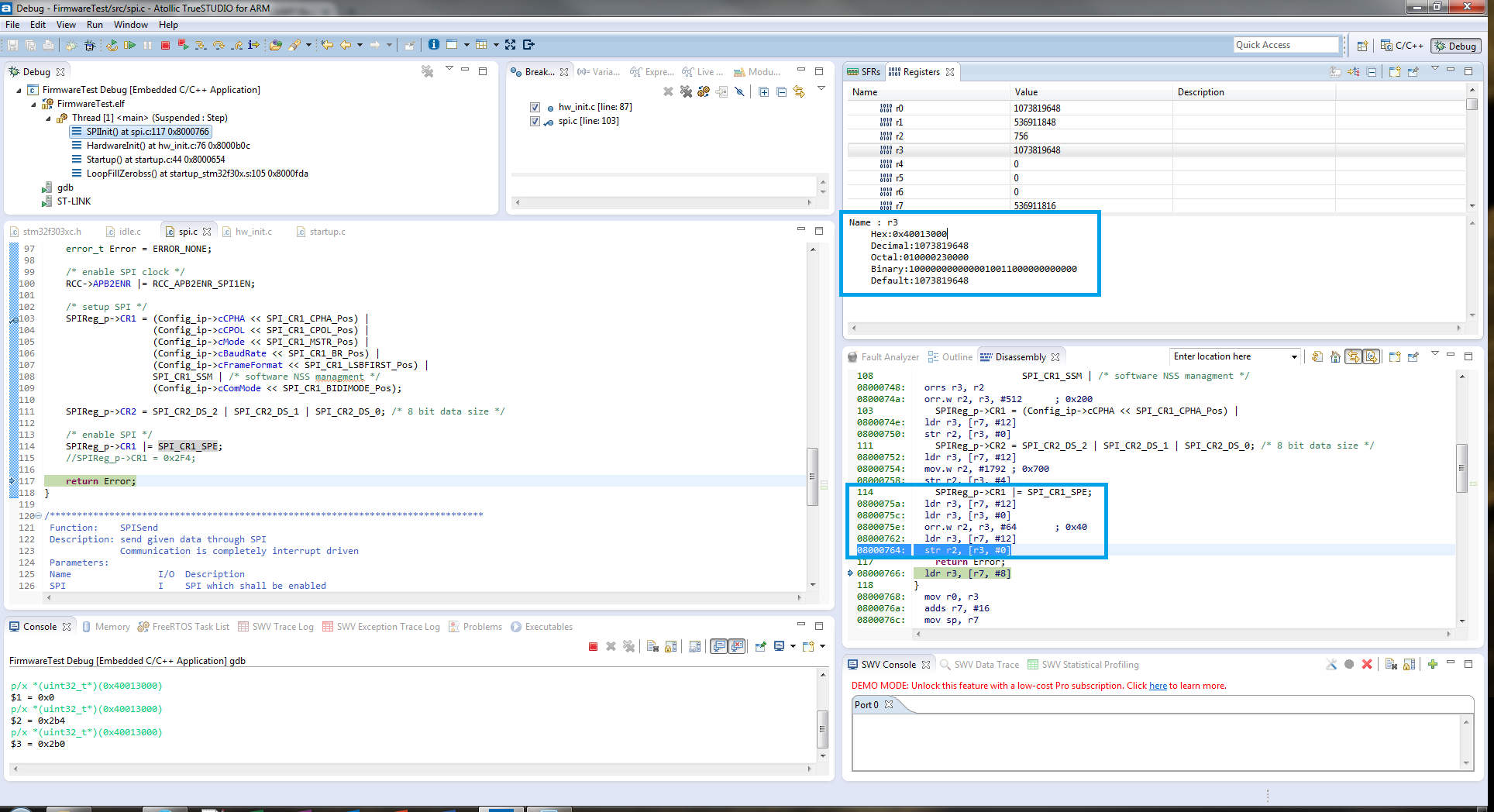

also entweder bin ich auf einen Bug im STLink gestoßen oder es handelt
sich mal wieder um ein klassisches Layer 8 Problem. Bin gerade an einer
SPI Initialisierung, nichts besonderes. Ich konfiguriere den GPIO Port,
schalte die Taktversorgung für SPI1 ein, setze CR1/CR2. Alles wie
gehabt, nun will ich das SPE Bit im CR1 Register setzen und zack nichts
geht mehr. Aus irgendeinem mir nicht ersichtlichen Grund, wird das CR1
Register falsch gesetzt. Das SPE Bit wird nicht gesetzt und das MSTR ist
nun ebenfalls falsch! Darauf habe ich mir das Dissassembly und die
Register angesehen, das passt alles soweit. Der Richtige Wert (0x2F4)
steht im Register und wird mit einem STR auf die richtige Adresse
geschrieben (0x40013000). Wenn ich das Register (CR1) danach auslese,
bekomme ich aber 0x2B0. Ich kanns mir jedenfalls nicht erklären. Ich
benutze das STM32F3Discovery (STM32F303xC). Screenshots sind dabei.
Vielen Dank im Voraus!

Ok ich habs. Ich muss das SSI Bit setzen, sonst gibts ein Mode fault und
das SPI schaltet sich wieder aus, wenn der Pin nicht von der SPI als NSS
angesteuert wird. Steht in einer Fußnote drin, kommt davon wenn man das
Datenblatt nur überfliegt.
