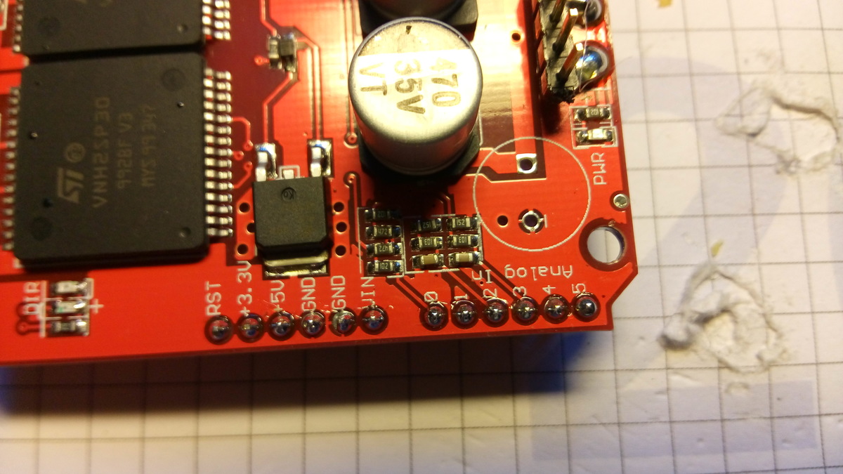

Ich habe ein Problem mit mehreren Monster Motoshields mit VNH2SP30
(https://www.sparkfun.com/products/10182). Ansteuerung funktioniert,
Motor dreht wie er soll.
Aber die CurrentSense-Ausgänge bleiben immer auf 0, obwohl der Motor ca.
1A zieht.
Soviel falsch machen kann man ja gar nicht machen (Ok, ich hatte den
Oszi auch mal am falschen Pin ;).
Ich habe mehrere Module durch, von unterschiedlichen Anbietern. Was mir
noch einfallen würde, ist, dass da kein VNH2SP30 drauf ist sonder ein
überlabelter VNH3SP (Version ohne CS).
Habt ihr schon mal Erfahrungen damit gemacht, habe im Netz leider nichts
gefunden.
Anbei ein Foto der Teil der Schaltung für die CS- Anschlüsse und der
VNH2SP30.
Beste Grüße, Tom

Hallo Tom,
stehe gerade vor dem gleichen Problem. Das Oszi zeigt bei mir auch
konstant null (Hab sonst nur gefunden, dass das CS Signal auch mit der
PWM wiedergegeben wird und daher nicht konstant ist, und daher nicht
richtig gemessen werden kann).
Wollte mal fragen ob sich da mittlerweile was neues ergeben hat?
