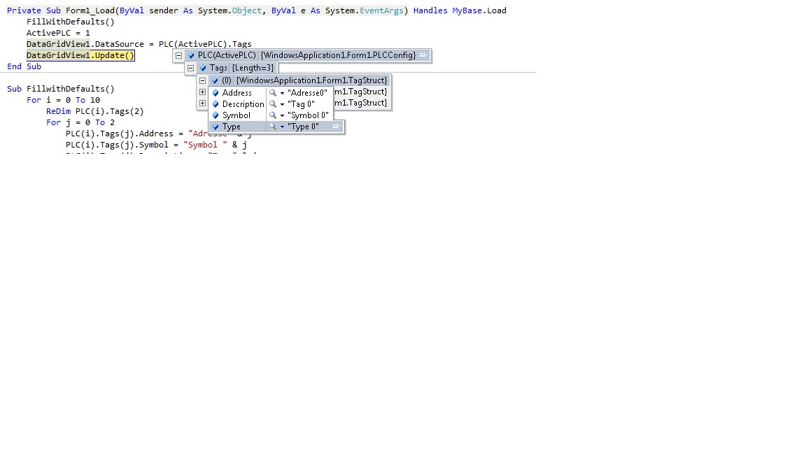

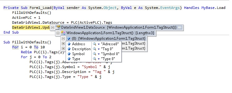

Hallo Leute,
Habe ein Datagridview erstellt, das ich in ein Array binden möchte.
Die Variable ActivePLC kann sich aber jederzeit ändern.
Im Control habe ich Column vergeben, die ich glei wie die
Strukturvaraibeln genannt habe.
(Auch beim DataPropertyName)
Nun werden zwar 3 Zeilen angezeigt, aber diese sind leer.
Trage ich etwas im Datagridview ein, so wird das nicht in das Array
übernommen.
Die Strukturen sind in diesem Beispiel verklinert worde und sind
normalerweise weit grösser.
Wo liegt der (Denk)Fehler ?

Gast #4717548
Irgendwie würde ich soetwas wie DataGridView1.databind () in der Nähe
des .update () vermissen.
Was sagt denn der Debugger zum Inhalt des Arrays vor der datasource
Zuweisung?
