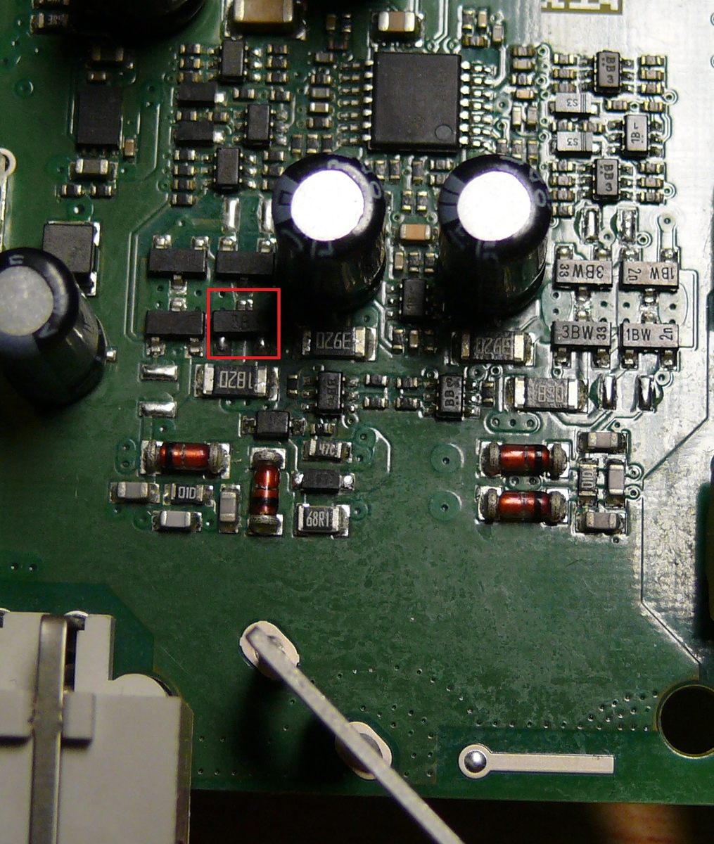

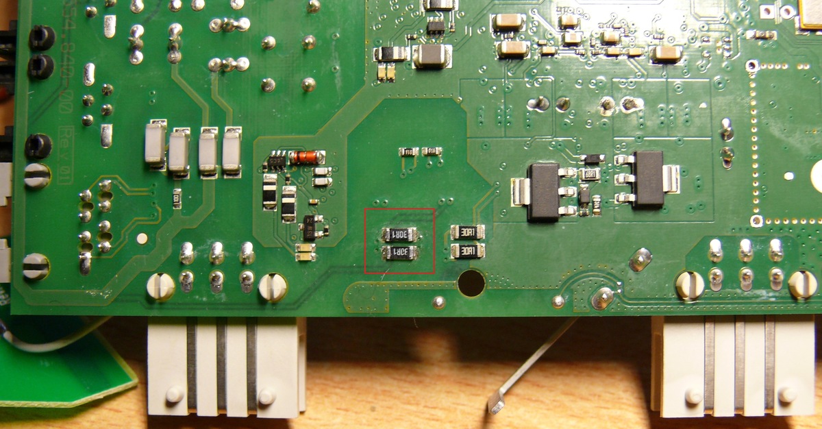

Bei meiner FB7390 waren die rot markierten Bauteile defekt und wurden
von mir erneuert. Das ist ein bekannter Fehler der bei Überspannung
entsteht - neben dem Sterben des DSL-Modem-IC (Ikanos).
Die Box bootet nun wieder aber FON1 ist noch immer defekt (kein
Freizeichen).
Da es sich anbietet die beiden Schaltungsteile von FON1 und FON2 dank
symmetrischem Aufbau zu vergleichen, habe ich die Spannungen an den vier
Transistoren je Seite und den MELF-Dioden verglichen. Die sind
identisch. Dank Multilayer ist die weitere Fehlersuche nicht so einfach.
Hat jemand da evtl. einen Tipp welches Bauteil noch betroffen sein
könnte?
