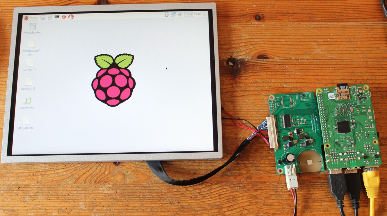

#4726550
Nach meiner Erfahrung schalten alle DVI -> LVDS Monitor Boards sehr
träge auf. Einige zeigen erst noch ein Logo/SplashScreen für 2-3
Sekunden.
Habe vor einiger Zeit mal Shield bzw Konverter Board fürs Pi 1-3
gebastelt, was direkt LVDS Panels inkl Backlight ansteuern kann.
Wenn ich Zeit finde muss ich das Projekt mal abschließen. Noch ist der
Kerneltreiber fürs Backlight dimmen nicht 100%...
