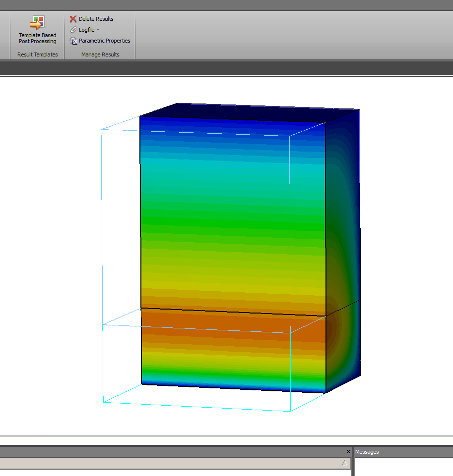

ich habe in CST eine Simulation gemacht und xyz-Daten exportiert.
Diese sind im File 2.txt ersichtlich. Ich möchte diese nun mit gnuplot
darstellen. Ich bekomme es aber irgendwie nicht hin. Ich habe zuerst
gedacht es sei einfach, aber:
- mit splot geht es nicht.
- mit plot '2.txt' u 1:2:4 w image geht es zwar, aber das Bild ist
falsch und verzerrt.
- mit plot '2.txt' u 2:1:4 w image geht es auch, hier ist das Bild
richtig, aber um 90° verdreht. Wie würde man es richtig machen?
schön wäre es natürlich, wenn man an den Daten im File nichts ändern
müsste, da diese so aus CST exportiert werden.
