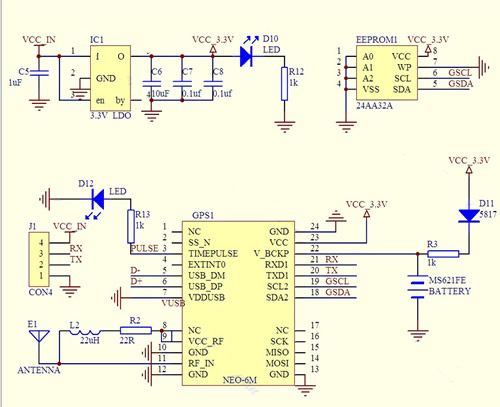

Suche Schaltplan für dieses GPS Board
Gast #4730158
folgendes GPS Board (Blox NEO6M)habe ich mir bestellt und wollte fragen
ob jemand von euch eventuell den Schaltplan kennt?
https://de.aliexpress.com/item/Ublox-NEO-6M-GPS-Module-with-EEPROM-for-MWC-AeroQuad-with-Antenna-for-Flight-Control-and/1576901813.html
Mein Plan ist es den Blox Neo 6m chip einzelnd zu kaufen und auf ein
eigenes pcb zu verlöten, dazu müsste ich wissen welche Teile
(Kondensatoren, Widerstände..) ich wo verlöten muss. Danke.
