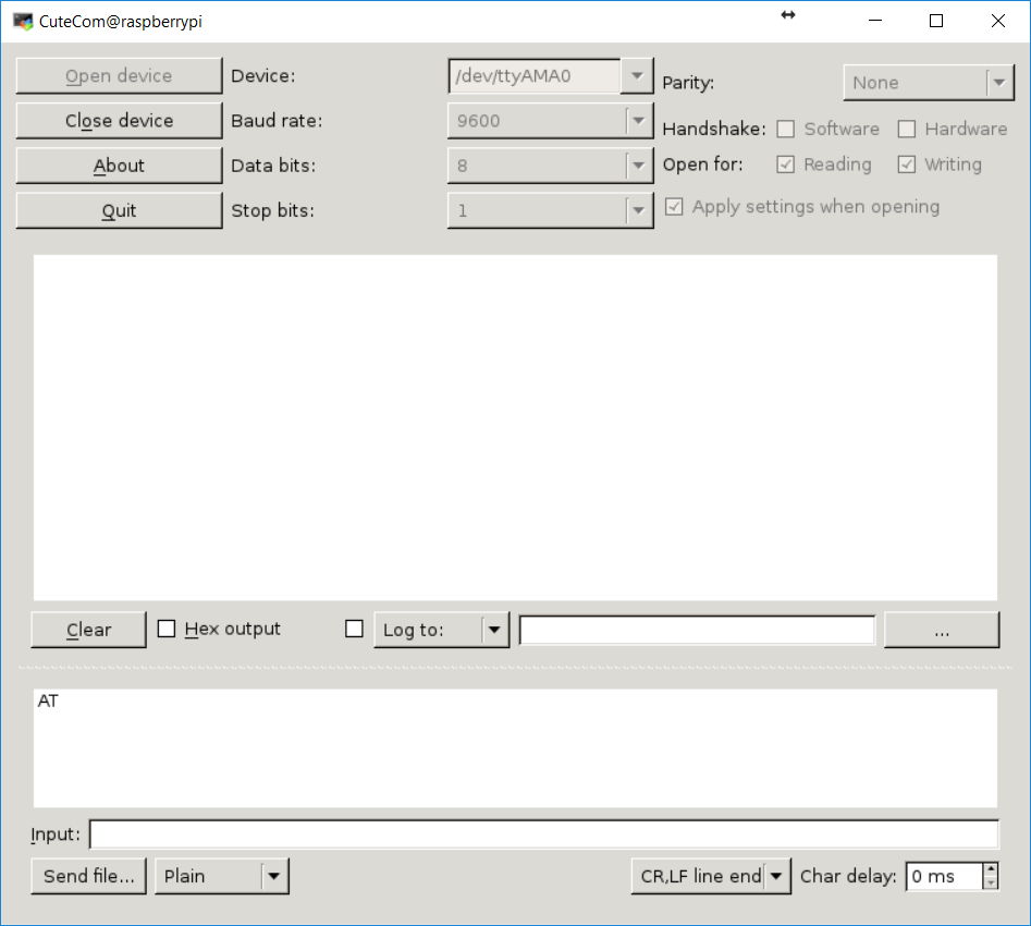

ich habe so ein Bluetooothmodul vom Typ HC-06 oder 05 (bin mir nicht
sicher) und möchte in den AT-Mode wechseln.
Leider scheint es nicht zu funktionieren.
Was ich bisher gemacht hab:
RaspberryPi über ttyAMA0 mit dem Modul verbunden (5V an VCC, GND an GND,
Tx an RxD, Rx an TxD).
Auf dem Pi versucht mit Cutecom das AT CMD "AT" zu senden mit
verschiedenen Baudraten (9600 und 38400), Databits 8, Stopbit 1, mit nur
LF, nur CR und LF+CR. Das Ganze hab ich auch kurz nach dem Verbinden mit
VCC versucht (also <1sec).
Ich vermute auch, dass ich ein HC-06 habe, da der KEY-Pin auf der
PLatine nicht verbunden ist.
Außerdem habe ich zwei Stück von den Teilen, also es sollte nicht an
einem Defekt liegen.
Zudem muss ich noch sagen, dass ich es vor ca. 2 Jahren geschafft habe,
da ich den Namen der Module geändert habe. Damals wahrscheinlich ohne
den KEY-Pin auf High zu ziehen.
Aktueller Stand ist, dass die LED auf dem Modul schnell blinkt.
Ach ja, die Beiträge zu dem Thema hab ich schon durchgelesen.
Ich will letztendlich nur die Baudrate verändern. Hat jemand einen Tipp?
OP
Ok. Seltsam. Habs jetzt mit 9600,8N1 hinbekommen. Ohne Linefeed, Ohne
CR, ich musste nur das Character Delay etwas erhöhen.
AT+UART Kommando gibts beim HC-06 übrigens nicht. Hier lautet das
AT+BAUDx, wobei x 1,2,3,4,5,6,7,8 für verschiedene Baudraten stehen.
