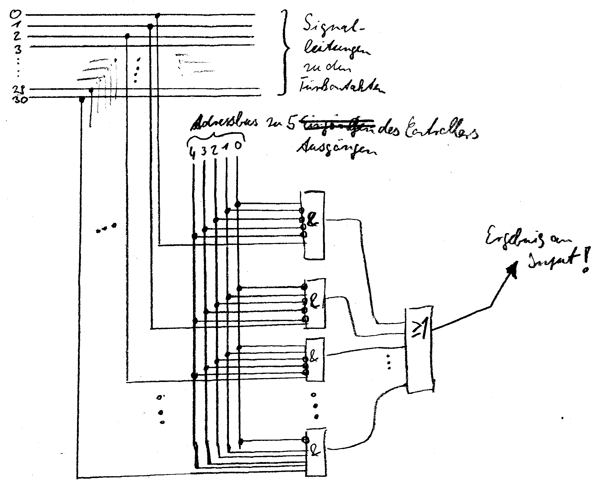

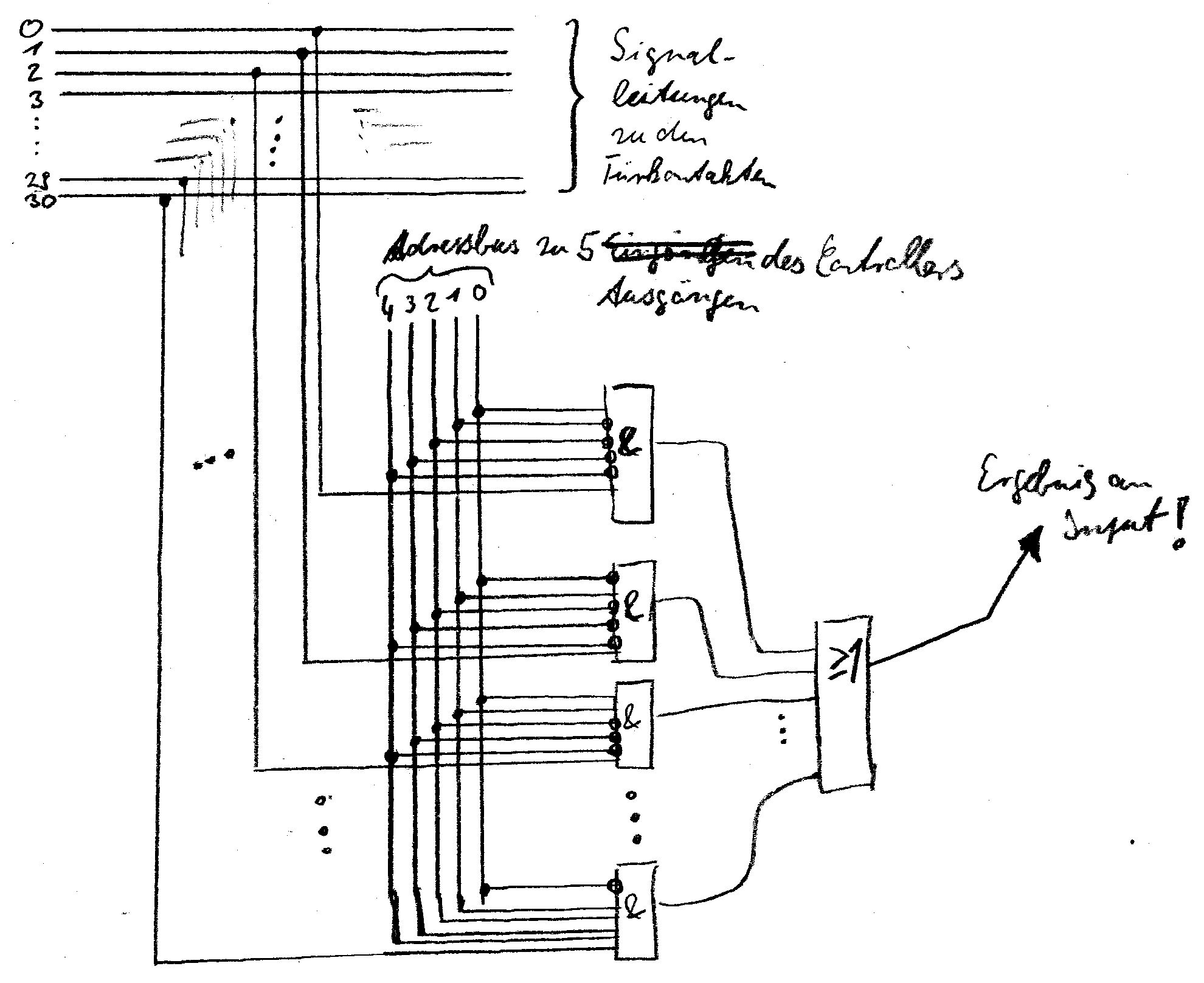

von Christian (Gast)
Schau mal in den Dateianhang:
Du brauchst halt noch ein paar Gatterbausteine, also
UND-/ODER-/Invertierer-Bausteine.
Das funktioniert dann so:
Du schließt den Adressbus an 5 Ausgangspins an z.B. Port A (0-4)
und das Ergebnis an einen Eingang an.
Jetzt kannst Du nacheinander die Schalter abfragen:
Schicke eine 1 an Port A und Du erhälst den Zustand der Leitung 1
Schicke eine 2 an port B und Du erhälst den Zustand der Leitung 2
usw..
Das ganze in einer Schleife..
Wenn Du Hilfe mit den Gatterbausteinen brauchst... Frag einfach (ich
bin zwar auch nicht der Speziallist, hab aber schonmal damit
rumgebastelt)
Ich empfehle Dir auch, die Türleitungen nicht einfach so an die Logik
anzuschließen, sondern sie irgendwie abzukoppeln....
Christian
Kleiner Tippfehler:
So ist es richtig:
Schicke eine 2 an port A und Du erhälst den Zustand der Leitung 2
von Mathias (methi)
@christian: danke für die idee mit den gatterbausteinen... aber mit
denen hab ich noch nie gearbetet, hab nur mal kurz von ihnen gehört,
aber hab keine ahnung, wie die genau funktionieren...
PC <-> MAX232 <-> MC <-> MAX485 <-> slaves
so hatte ich mir das ja ursprünglich auch mal vorgestellt... werd mal
schaun, dass ich ein paar max485 und tinys bekomme und mal testreihen
starten(Breadboard lässt grüßen)
Das mit den Gattern ist nicht wirklich schwer...
Da ist ein Microprozessor die Hölle dagegen.
Nehmen wir mal ne einfache & Verknüpfung:
Stell Dir also einen Chip mit 5 Pins vor:
1: +5V
2: GND
3: Eingang A
4: Eingang B
5: Ausgang
Der Ausgang ist auf 5V, wenn A und B auch auf 5V sind. In allen anderen
Fällen ist der Ausgang auf Masse.
So einfach wie hier beschrieben ist das wirklich... Nur daß in einem
Gehäuse normalerweise mehr als nur ein Gatter sitzt.
Genauso gibts OR NOR NAND usw...
Such mal nach
-7411 (3x AND mit je 3 Eingängen)
-7405 (6x Invertierer, macht aus 0->1 und aus 1->0)
-7408 (4x AND mit 2 Eingängen)
Ich denke, da lässt sich über Google noch mehr auftreiben.
Naja.. Ich will Dich zu nichts überreden, aber es ist wirklich n icht
schwer...
Christian
