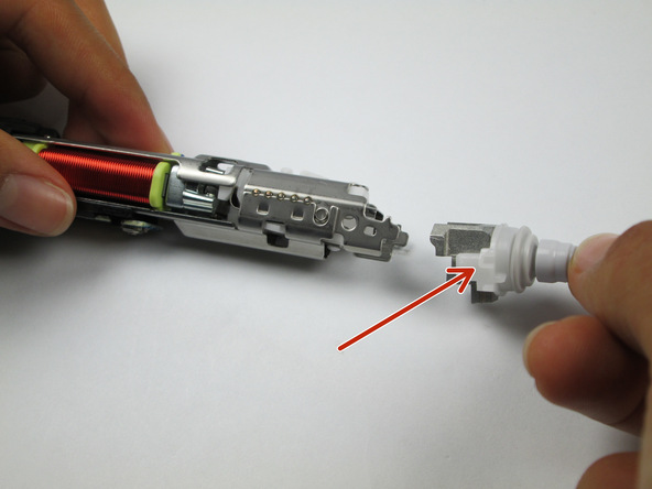

nach Akkutausch ist nun auch der Silikondichtring/überstülper (direkt
neben dem Daumen auf Foto 1) defekt, es suppt rein in die ZaBü.
Ersatzteil? Fehlanzeige. Hat jmd sowas schonmal repariert?
Optionen:
- Ersatz-Schaft (iFixit, Bezugsquelle unklar)
- sehr weiches Silikon und dann kunstvoll zukleistern (Frage: Dämpft es
zu stark? Wird das dicht?)

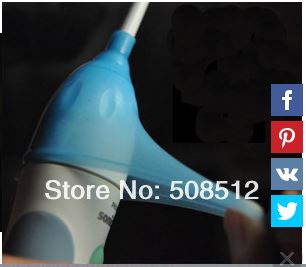

- Überzieher analog Foto, den Artikel gibt es aber bei AE leider nicht
mehr (kleiner fester Luftballon o.ä.)
Es darf auch ruhig etwas gefrikkelt sein, ich möchte nur die übrigen 5
Köpfe noch benutzen können.
Gruß, Klaus.

...ich habe beim Tedi diese Kunstluftballons gekauft, aus denen man
Dackel knoten kann (wenn man keinen richtigen Beruf hat). Die Mundstücke
(vorher auf links drehen) passen EXAKT in das Loch durch das der Schaft
geschoben wird, den 1cm langen Rest bekommt man mit Epoxyd dicht in den
Plastikpressring verklebt, der die urspr Silikondichtung einklemmte -
passt perfekt, wird länger als die 5 Bürstenköpfe halten (denke ich).

von Klaus R. (klaus2)
...die Dichtung passt perfekt - alles wieder dicht und das Ding rappelt
wieder die Beißerchen sauber!
"Philips electric toothbrush Waterproof sealing parts for HX6730 HX6930
HX9340"
Klaus.

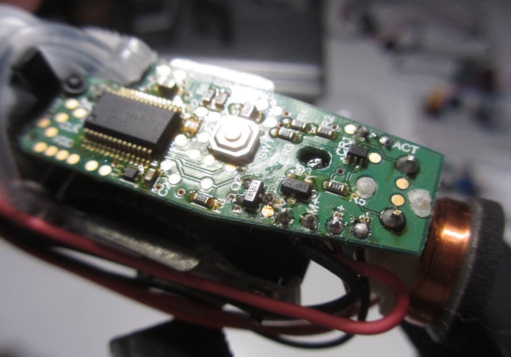

für andere "Opfer" will ich hier noch weitere Details festhalten, die
mir bei Sonicare Reps so über den Weg laufen. Die China-Dichtung passt
übrigens perfekt, aber nun habe ich einen neuen Kandidaten - hier war
durch den ausgelaufenen Akku viel defekt.
Ich musste einige Leiterbahnen flicken (DuKos weggegammelt). Nun, bis
auf einen letzten kleinen Fehler ging sie dann - lädt, schaltet
Programme druch, lässt sich einschalten...zuckt aber nur kurz, dann ein
kurzes vibrieren.
Um es kurz zu machen liegt das daran, dass sie Bürste bei den ersten
schaltzyklen der H-Brücke diese auch gleich prüft und feststellt, ob
diese iO ist - in meinem Fall fehlte aber noch eine Gateansteuerung (wg
Gammel) und die Bürste bemerkte, dass nur eine Seite der H-Brücke iO
war, was sie dann mit einem (einpoligen) vibrieren quittierte.
Bemerkt habe ich das mit einer Duo-LED, die nur rot leuchtete, grün
fehlte. Diese leuchtet aber überhaupt nur, wenn man parallel einen 4.7
Ohm R anschließt, denn sonst merkt die Büste auch, dass die Spule fehlt
(diese hatte ich mal abgeklemmt) und macht GAR nichts. Scheißteil - aber
wenn ich diese letzte Bahn geflickt habe, war es das hoffentlich. Und
wieder war die Dichtung schuld...
Gruß, Klaus.
...dann ist die Schraube vom Bürstenkopf lose / weg (siehe youtube),
fixiere diese dann mit Sekundenkleber. Wenn Wasser in der Bürste war,
kann die Platine durch Korrosion stark beschädigt sein - ACHTUNG, das
ist (für den Laien) kaum reparabel!
Dichtung:
http://www.ebay.de/itm/Philips-electric-toothbrush-Waterproof-sealing-parts-for-HX6730-HX6930-HX9340/252636911063?ssPageName=STRK%3AMEBIDX%3AIT&_trksid=p2060353.m1438.l2649
Klaus.
...leider hat beim Zusammenbau "Q2" etwas abbekommen, ein 6,5A Mosfet im
SOT23-3...super, nach ein paar Tagen ging das Ding nicht mehr. Wie sich
zeigte aber ein mechanischens Problem, weil der Rasthaken des an/aus
Knopfes beim Zusammenschieben den Q2 erwischt und abschert. Also ERST
den an/aus Gummiknopf heraushebeln und dann das Unterteil abziehen.
Ersatz war zunächst kaum zu bekommen, aber ein IRLML0030 (Bild: 17EVA)
funktioniert als Ersatztyp super...Pfennigkrem in Fernost. Im Übrigen
finde ich die Airfloss-Teile aber zml überflüssig, ganz im Ggs zu der
Sonicare.
Die kleinen Taster sind übrigens ja auch hier oft defekt, die Anschlüsse
heißen J-Link (nach unten umgefalzt). Bekommt man aber nicht bei ebay,
die normalen aber schon - Beinchen etwas abknipsen und selbst umfalzen,
geht super.
Klaus.
