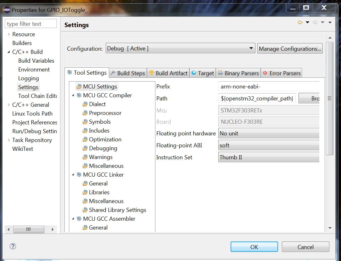

Seit gestern Fehlermeldung beim compilieren
*Error: selected processor does not support `dsb' in Thumb mode*
Problem trat zuerst auf einer neuen Linux Installation auf, später auf
auf einer älteren Win7-Installation nach Update.
Reklamiert werden
stm32f3xx_hal_rcc_.c
stm32f3xx_hal_rcc_ex_.c
stm32f3xx_hal_cortex_.c
Die reklamierten stm32f3xx_hal_xxx_.c sind Originaldateien renamed mit
.._.c
Console.txt zeigt die Fehlermeldung im Detail.
Ich vermute Fehler bei AC6_Eclipse nach Update. Hat jemand ähnliche
Probleme?

@hp-freund
Vielen Dank für den Einsatz.
Ich habe einen Backup des Workspace mit dem aktuellen Workspace
verglichen.
im fehlerhaften Workspace wird uC - mfpu nicht richtig zugeordnet
manuelles Zuordnen erzeugt Inkonsistenz zwischen
makefile: -mcpu=cortex-m4 -mthumb -mfloat-abi=hard -mfpu=fpv4-sp-d16
und
subdir.mk -mcpu=cortex-m4 -mthumb -mfloat-abi=soft
Die Zeitstempel von makefile/subdir.mk sind identisch
