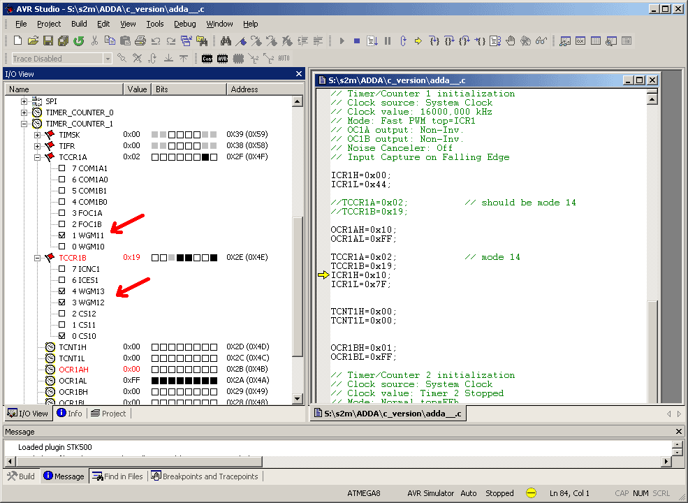

Laut Datenblatt sollte der timer im Mode 14 doch von 0 bis ICR1 zählen
und wieder von 0 beginnen?
Wenn ich dies im studio simuliere läuft er von 00 über FF auf 00.
Die Initialisierung erfolgt so:
TCCR1A=0x01;            // mode 14
TCCR1B=0x19;
ICR1H=0x10;
ICR1L=0x7F;
Ist das ein bug im Studio, interpretiere ich das Datenblatt falsch oder
"seh ich den Wald vor lauter Bäumen nicht"?
Grüße leo9
Gast #305156
.. uups, falschen "Versuch" kopiert, 0x02 ist natürlich richtig.
Mit dieser Initialisierung wird von 0x0000 bis 0x01FF und wieder runter
gezählt, also auch nicht das was das Datenblatt erwarten ließe :-(
