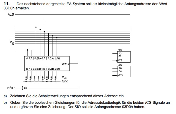

Hey Leute,
ich habe nochmal eine Frage, da ich relativ zeitnah eine Klausur
schreibe, wir so ein Beispiel in der Vorlesung nicht hatten und ich in
unserem Skript auch nichts dazu finde.
Und zwar geht es um den Aufagebteil b)
Ich will keine Lösung haben, sondern lediglich wissen, anhand welcher
informationen die boolschen Gleichungen aufgestellt werden. Konkret: Wie
ermittele ich aus diesem Aufbau die Boolschen Gleichungen?
Gast #4736126
Eventuell hilft es, wenn du mit einer Tabelle beginnst. Und wenn du dann
noch die Funktion der vier Eingänge erklären kannst, hast du die
Schaltung verstanden.
5432109876543210 An-Bus
     76543210    An-Komp
0000001111010000 03D0h (1D0h, 7D0h, FD0h usw.)
     00111010    A=B
 IO   A9  A=B   A2 | /CS(SIO) /CS(PIO)
 1    1    1    0  |    0        1
 1    1    1    1  |    1        0
 0    X    X    X  |    1        1
 X    0    X    X  |    1        1
 X    X    0    X  |    1        1
