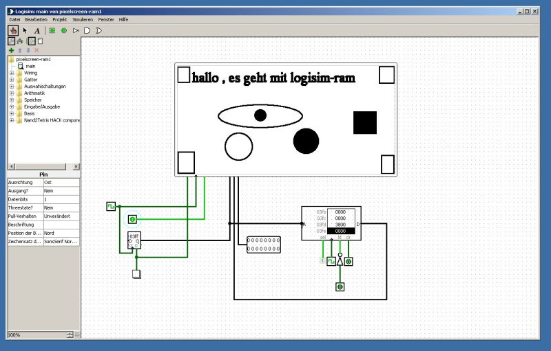

Der Logisim ist wunderbar zum Entwerfen von Schaltungen.
Allerdings keine Analoge Verarbeitungen , nur Digital.
Ich habe hier mal mit Blitzmax ein Bild 512x256 (S/W) eingelesen in
einem RAM von 8192 Word-Werten. Diese Werte habe ich dann in das RAM vom
Logisim gespeichert. Das Bild wird dann auf einem Grafikscreen
dargestellt. Er ist 32-Word breit und hat 256 Zeilen.
