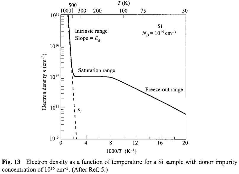

#4745675
Ein weiteres Problem dürfte wohl auch die Ladungsträgerkonzentration im
Halbleiter sein. Bei höheren Temperaturen wird diese nicht mehr von der
Dotierung bestimmt. Dadurch durfte das Verhalten des Halbleiters
irgendwann wohl nur noch durch die Temperatur anstatt seiner
eigentlichen Funktion bestimmt sein.
Angehängt mal eine Grafik aus dem "Sze - Physics of Semiconductor
Devices", welche man auch zum Teil bei Google Books lesen kann. Man
sieht deutlich, das der Bereich, in dem die Dotierstoffkonzentration die
Gesamtkonzentration im HL bestimmt, in genau dem Bereich liegt, indem
die zulässigen Betriebstemperaturen für die meisten ICs liegt.
Ansonsten gilt natürlich wie immer, dass bei höheren Temperaturen die
Halbleiter schneller altern. Dies liegt, meines Wissens nach, unter
anderen auch daran, dass die Dotierung schneller im Halbleiter
diffundiert und somit sich die Eigenschaften von z.B. pn-Übergängen
ändern, bis die Funktion nicht mehr Gewährleistet wird.
Allerdings bin ich auch kein Experte auf dem Gebiet.
