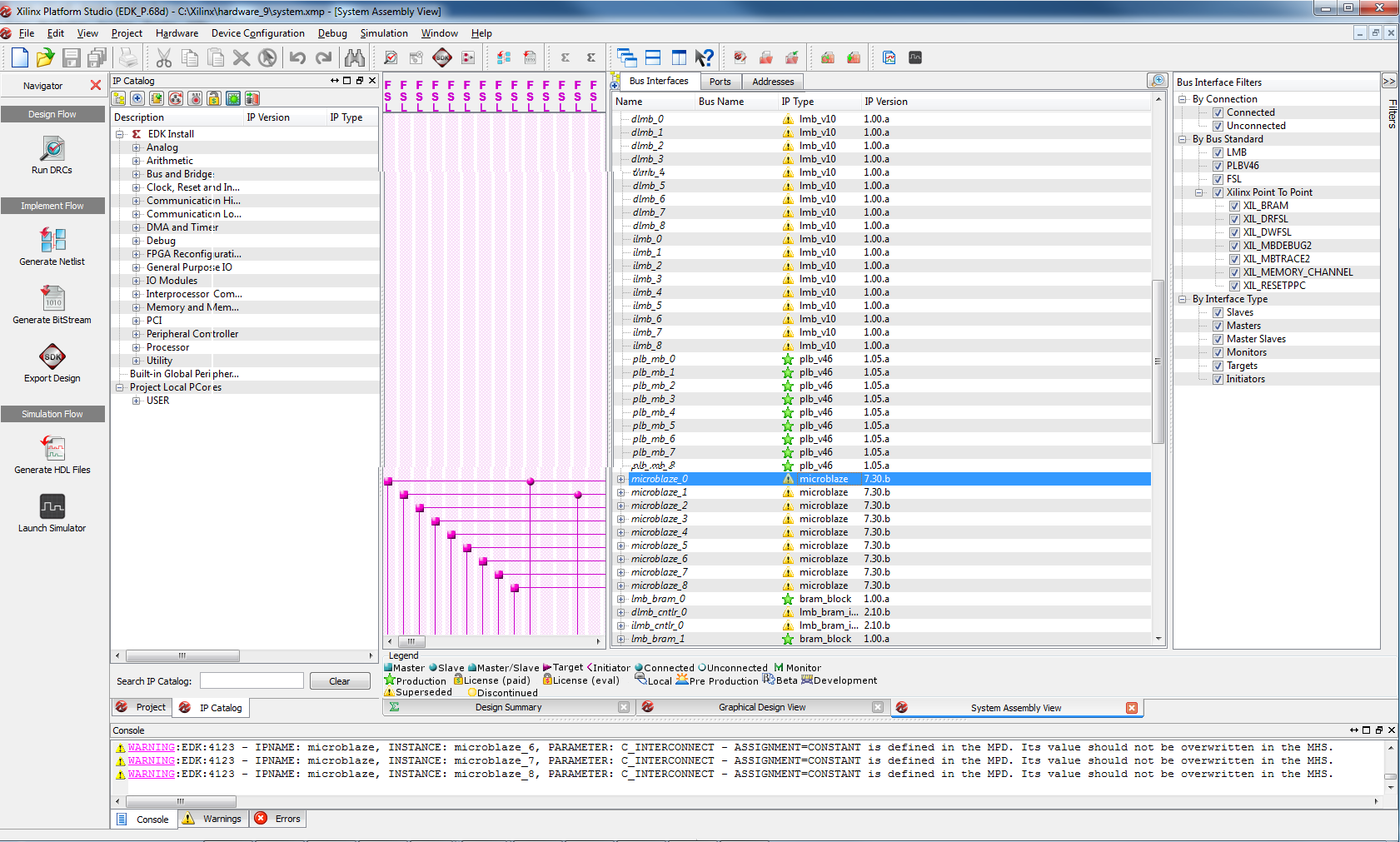

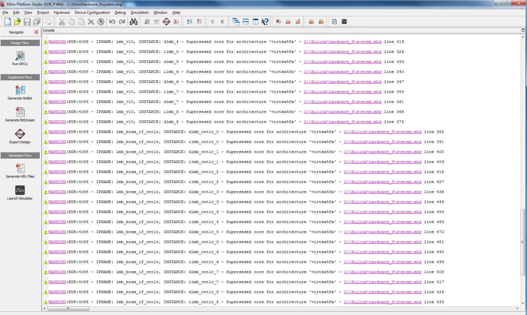

ich schreibe gerade meine Bachelorarbeit und mein Projekt baut sich auf
eine vorherige Diplomarbeit auf. Als ich das Projekt von dieser
Diplomarbeit in XPS geöffnet habe, wurde mir vorgeschlagen die
veralteten Version von FSL zu updaten. Aber jetzt habe ich weitere
Warnungen von XPS über veraltete Versionen von Microblaze, DLMB, ILMB
und Clockgenerator. Könnte mir vielleicht jemand weiterhelfen, wie ich
jetzt die einzelnen IPs updaten könnte. Im Anhang sind zwei Screenshot
von XPS-Meldungen.
Vielen Dank im Voraus!
Persönliche Seite #4748236
Ich fürchte, dass das - sofern es nicht automatisch, oder
halbautomatisch durchgeführt werden kann - neu gemacht werden muss, wie
das bei grafischer Eingabe bei der Firma Xilinx üblich ist.
Erfahrungsgemäß klappt es, je nach Verzeichnispfadnutzung, einzelne
Blöcke per Mausklick autoalisieren zu lassen, aber oft genug geht
irgendwas schief.
Ich empfehle daher immer, eine genau Doku anzulegen, wie man Core,
Blöcke und IPs erzeugt hat und abgelegt hat. Dann kann man das in neuen
Versionen nachvollziehen und andere können es reproduzieren.
