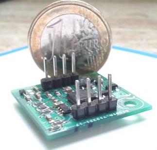

ich möchte gerne mein 125khZ RFID Reader Projekt vorstellen. Es handelt
sich um einen 125kHz RFID Reader, den ich Mal entwickelt habe. Der RFID
Reader ließt EM4001 kompatible Keyfobs/Karten und gibt die Daten via
UART und Wiegand26  aus. Die Leseentfernung beträgt max 7cm (ausprobiert
mit Karten).
Die Platinengröße ist 25mm x 25mm groß mit 2.54mm Raster Pinleisten, die
gesamten BOM Kosten (wenn man z.B. bei TME.eu bestellt und die Platinen
bei ITEAD) waren bei meiner letzten Bestückung  < 3€.  Auf meiner
Homepage findet Ihr das zugehörige HEX File und die Gerber Daten.
