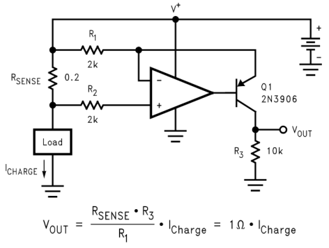

Derzeit nutze ich den Operationsverstärker LMV934 (bzw. TS914) zur
Messung eines Akku-Ladestroms, und zwar wie in der angehängten Schaltung
aus dem Datenblatt gezeigt.
Ich würde gerne den PNP-Transistor 2N3906 durch einen SMD-typ ersetzen
um Platz zu sparen.
Welchen Transistor würdet ihr mir empfehlen?
Gibt es zu deartigen Fragen irgendwelche Datenbanken im Internet?
