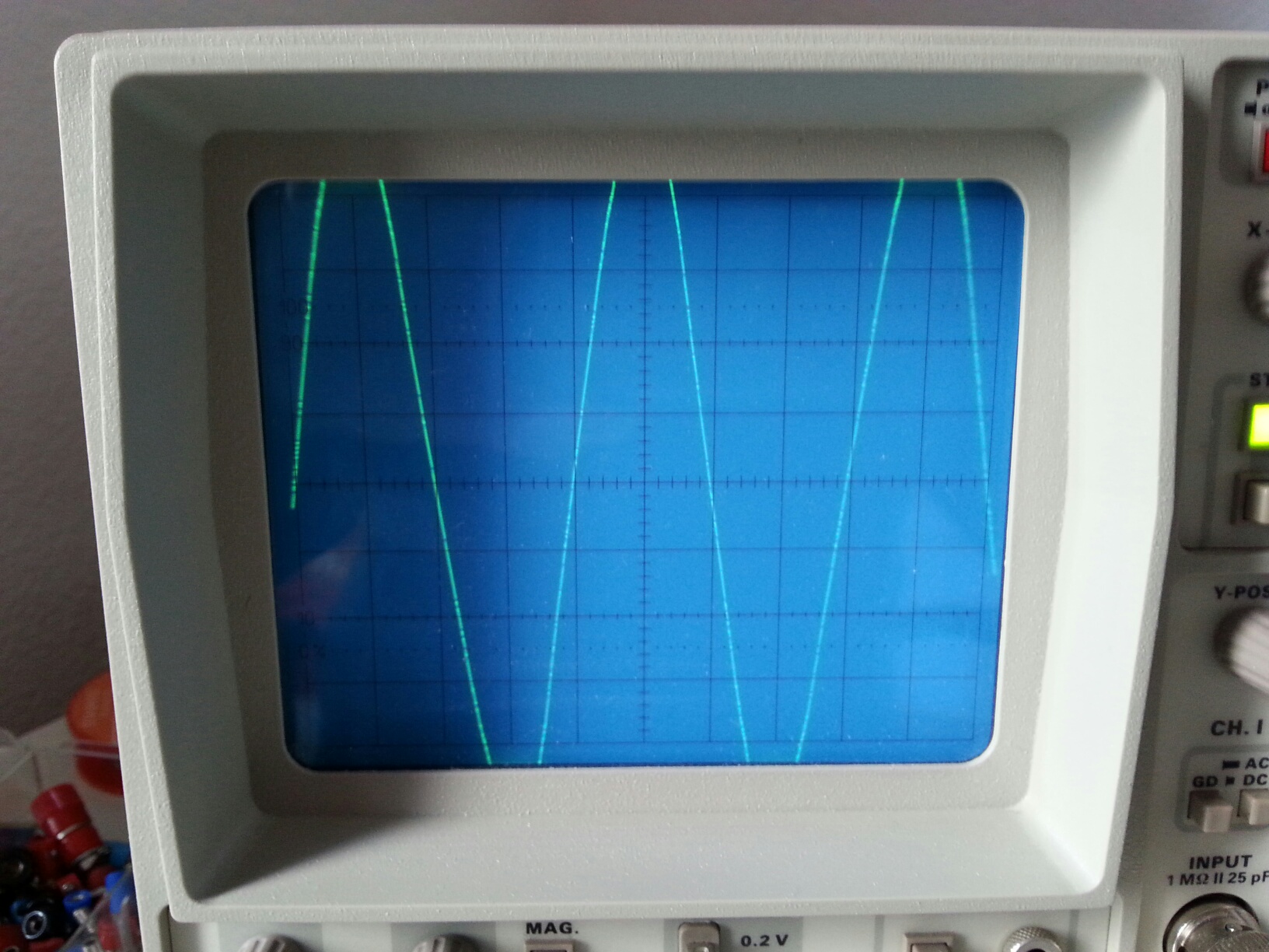

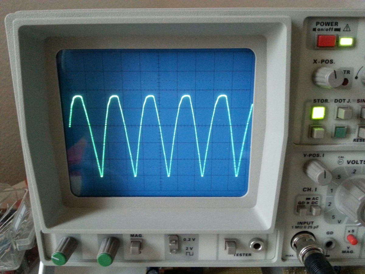

habe hier einen Modellbau-Trafo mit 16 VAC / 50 Hz mit einem
Brückengleichrichter B40C5000 verbunden. Das Eingangssignal ist exakt
sinusförmig. Beim Ausgangssignal hätte ich jetzt erwartet, das die
negative Halbwelle einfach "nach oben umgeklappt" wird und der Pegel
gleich der Eingangsspannung minus zweimal dem Spannungsabfall über einer
Diode ist. Dem ist aber nicht so, es gibt eine Lücke von ca. 5 VAC beim
Wechsel drr Halbwellen.
Ist das ein Messfehler des Oszis oder woher kommt das ?
Viele Grüsse, Klaus
