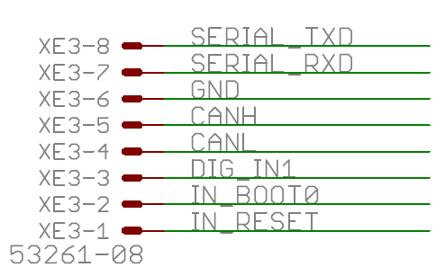

ich habe einen STM32F446 Chip, dieser soll mittels des internen
Bootloaders zu flashen sein.
Meine Platine verfügt u.a. über folgende Anschlüsse (siehe Anhang) für
den Bootloader sowie für die serielle Kommunikation.
Ich habe durch die nachfolgende Anleitung verstanden, dass ich den Boot0
auf high und Boot1 auf low setzten muss.
http://stm32f4-discovery.net/2014/09/program-stm32f4-with-uart/
Der Boot1 ist liegt grundsätzlich auf Masse.
Ich habe bereits RxD,TxD sowie GND meines seriellen Datenkabels an den
Stecker angeschlossen.
Nun möchte ich den Bootloader mittels der Software "Flash Loader Demo"
von ST in Betrieb nehmen.
Meine Frage ist welche Pins ich vom seriellen Kabel noch benötige bzw.
was ich an den Pins IN_Boot0 und In_Reset anschließen muss.
Muss ich einfach die Betriebsspannung von 3,3V an den Boot0 anlegen?
Die Umsetzung soll rein in Hardware erfolgen.
Hoffe ihr könnt mir weiterhelfen.

Ja, für den F446 muss Boot0 auf 3,3V gezogen werden, während Boot1 auf
Masse liegt. Führst du dann einen Reset durch, befindet sich der
Controller im Bootloader-Modus. Für den UART-Bootloader brauchst du nur
RX und TX des jeweiligen UARTs.
Genaue Infos zu den integrierten Bootloadern findest du in der AN2606:
www.st.com/resource/en/application_note/CD00167594.pdf
