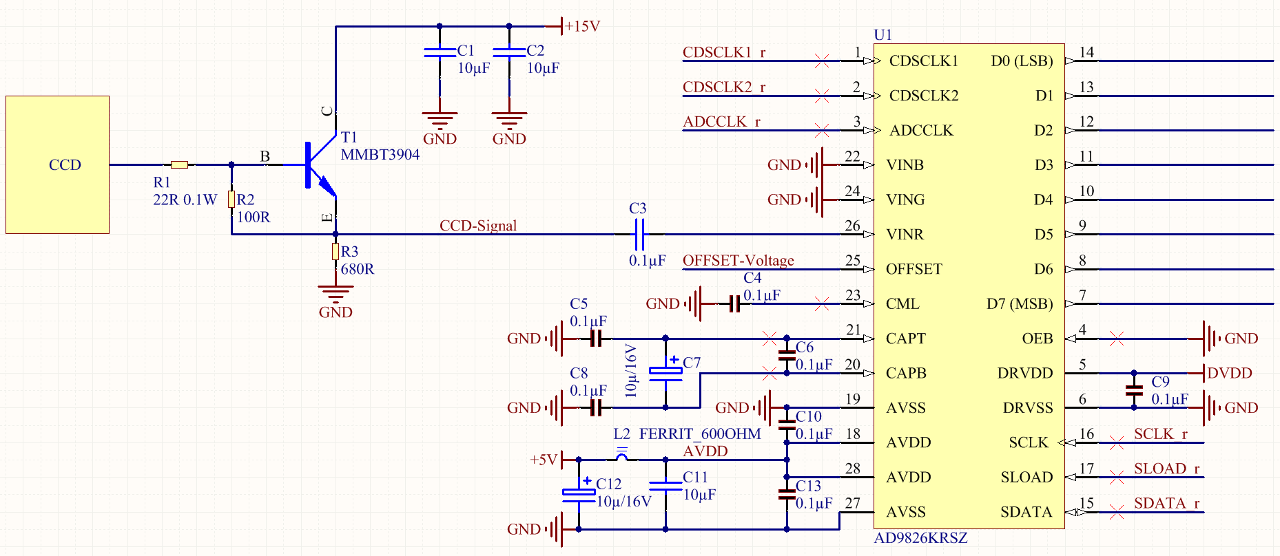

ich möchte mit dem AD9826 ein CCD-Signal samplen.
Setting:
- 1-Channel CDS Mode
- Input Range=4V
Im Anhang der vereinfachte Schaltplan.
Ich habe nun ein Verständnisproblem und finde diese Information auch
nicht wirklich im Datenblatt des AD9826.
http://www.analog.com/media/en/technical-documentation/data-sheets/AD9826.pdf
Eventuell hat jemand diesen ADC schon einmal im CDS-Mode benutzt und
kann mir helfen...

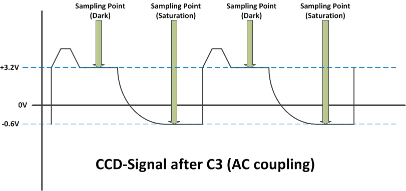

Nach C3 (Entfernen des DC-Anteils) hat das CCD-Signal einen
Spannungsbereich zwischen -0.6V und 3.2V (siehe Anhang).
Die Frage ist nun ob der AD9826 die -0.6V überhaupt samplen kann, oder
ob der ADC hier nur 0V sieht, da die "Input Range" 0V-4V ist?!
Im Datenblatt habe ich diesbezüglich nur einen Satz gefunden (Seite 16):
The bias voltage charges the external 0.1 μF input capacitor,
level-shifting the CCD signal into the AD9826’s input common-mode range
Das liest sich ja so, als ob der ADC die -0.6V auch korrekt samplen
kann, da ein internes "level shifting" stattfindet, oder?!
Jemand ne Idee, wie ich damit umzugehen habe? Oder muss ich das
Eingangssignal am ADC selbstständig von "-0.6V bis 3.2V" auf "0V bis
3.8V" verschieben?

Der ADC hat vor der CDS-Stufe ein Biasschaltung, die, dank des 100nF
Koppelkondensators, die Spanung auf der ADC-Seite in einen Bereich
schiebt, die der ADC verarbeiten kann. Das Nennt sich bei dieser Sorte
Frontends 'Clamping'.
Bei diesem Typen wird (laut Datenblatt) das Clamping von CDSCLK1
gesteuert; andere Typen haben einen separaten Eingang dafür.
Gast #4753978
Da wird dann sicher eine ESD-Schutzdiode leitend werden. Durch den
kleinen Koppel-C kann kein Schaden entstehen wenn das Signal zu hohen
Schwing hat. In den Bildern des Datenblatts ist beschrieben, dass das
Clamping auf den Resetlevel auf (einstellbare) 4V erfolgt. Von diesem
Level aus, geht dann des Signal des CCD gegen GND. Je mehr Licht, desto
mehr Signal Die CDS-Stufe wertet dann die Differenz aus.
