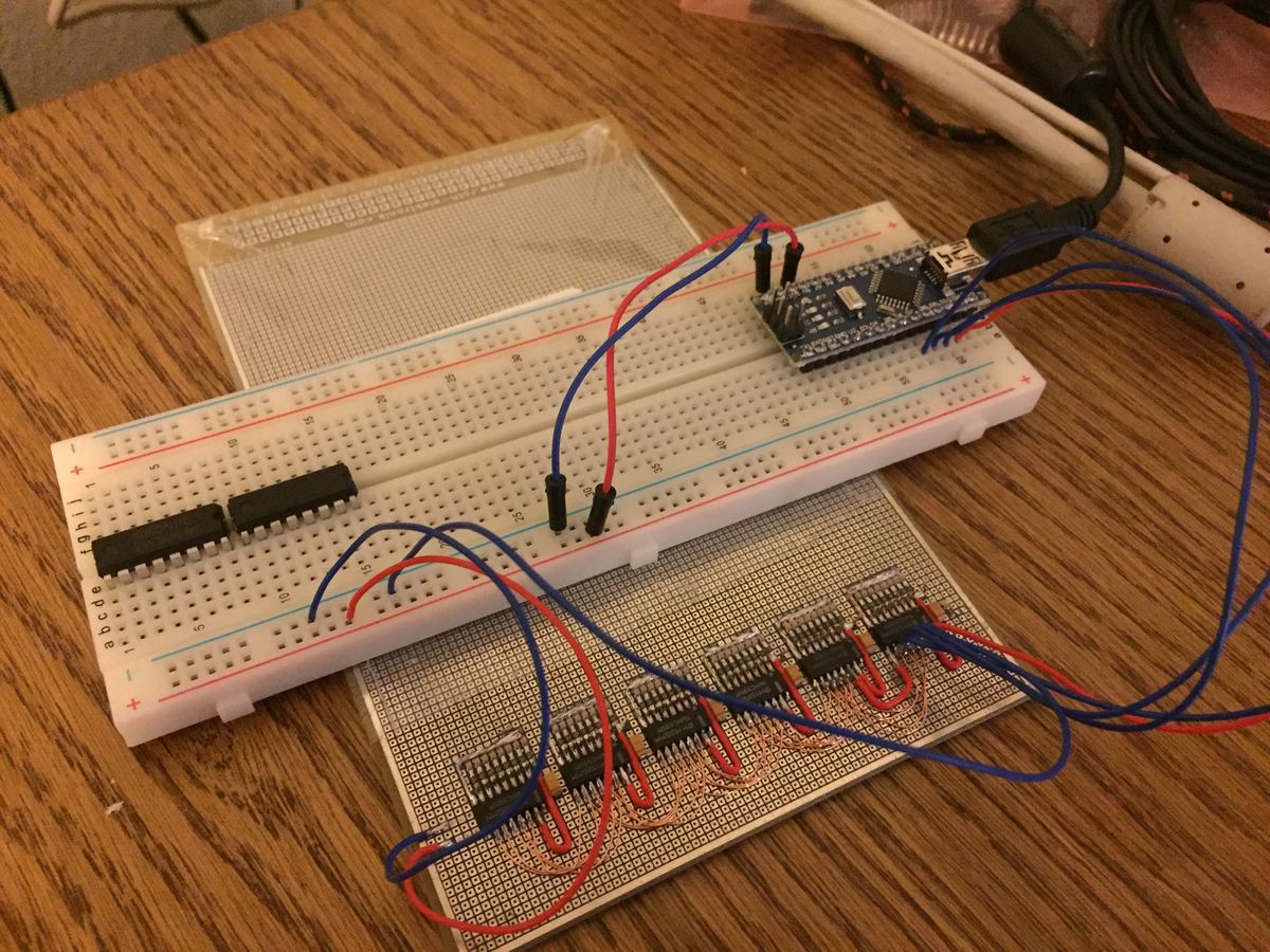

Meiner einer baut sich eine Uhr. Nun ist meine Ausbildung (EGS) knapp 10
Jahre her und damals hatten wir "nur" ein PIC16F84, den wir mit
Assembler programmieren durften. Vor einigen Monaten habe ich von einem
Freund/Kollegen einen Arduino Nano bekommen. Nun benutze ich als
Anzeigeelemente für meine Uhr Nixie-tubes. Bedeutet: Wenn ich kein
Multiplexing betreiben will/kann(!) brauche ich einen Expander - etwa in
Form eines Schieberegisters. Ansteuerung läuft!

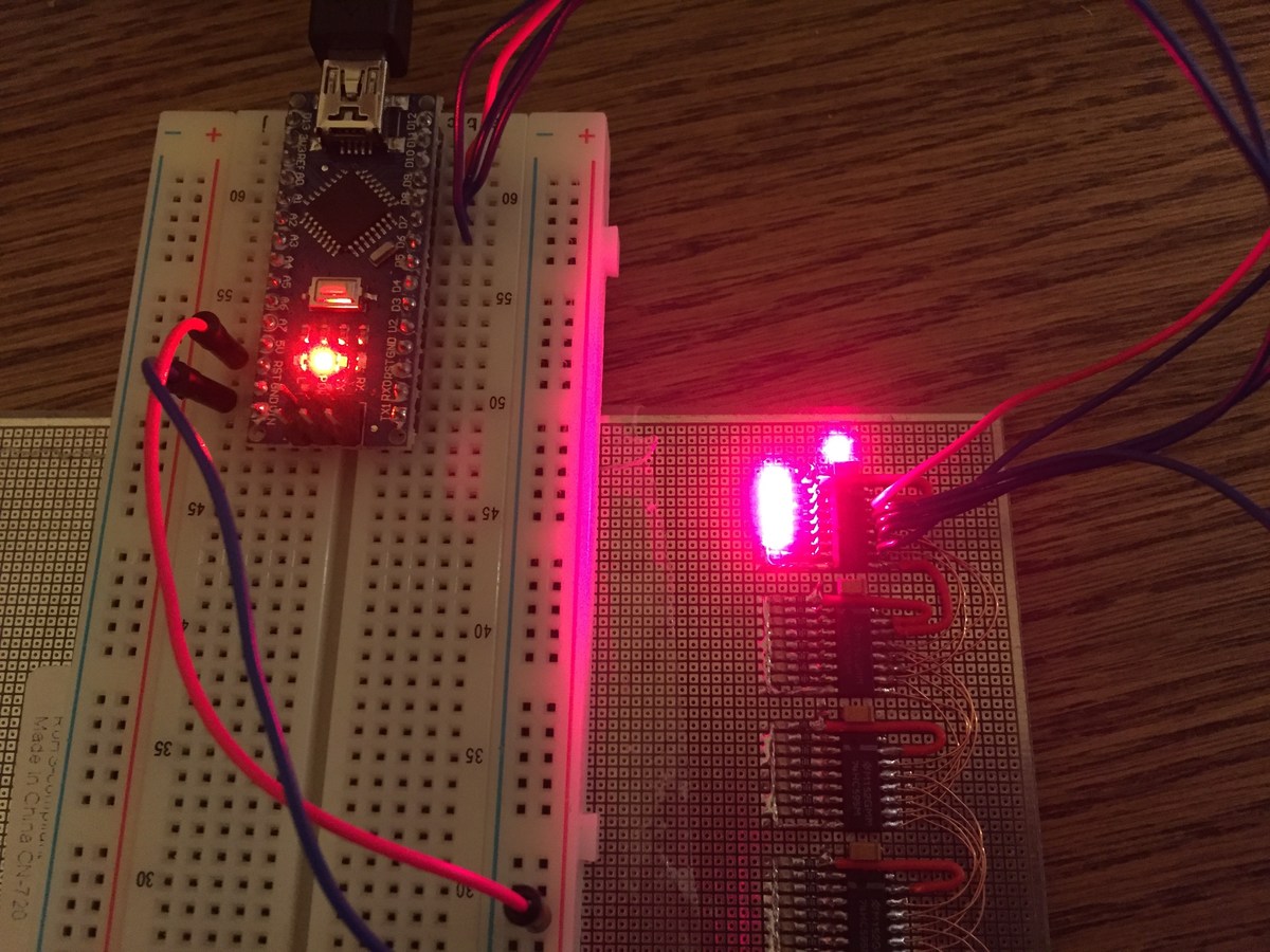

Jetzt kommt's! Mein Schieberegister wird ordentlich angesteuert ABER aus
meinem DataPin kommen offensichtlich nur 1-en raus. Habe im Code die
Gegenprobe gemacht und es kommen auch 0-en raus wenn ich meine
Ausgangsbedingung ändere.
Ich habe den verdacht, dass:
1. meine Zeit nicht hochzählt
2. meine kleine "Bibliothek" falsch programmiert ist
Ich gebe wie gesagt seriell auf ein Schieberegister aus. 38Sekunden

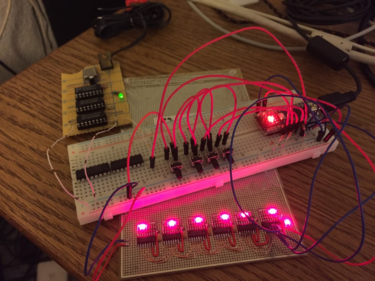

Bin mal wieder dazu gekommen an der Uhr zu arbeiten.
Hinzugekommen sind der 1Hz Counter und 4 Buttons zum Stellen. Die Uhr
wird mit einem Button angehalten und mit den 3 anderen gestellt. Das
Stellen wird auch direkt ausgegeben und man kann im Code die Druckdauer
zwischen einmaligem Hochzählen und dauerndem Hochzählen einstellen.
Jeweils für Stunden, Minuten und Sekunden ohne beim Überschreiten die
jeweils nächste Stelle zu beeinflussen (bei 59+ Sekunden bleiben die
Minuten stehen und die Sekunden fangen bei 0 wieder an).
Der 1Hz Counter ist realisiert mit einem 2,048MHz Oszillator, wessen
Signal dann durch einen HEF4060 läuft bis ich 500Hz (2^11 glaube ich :/
)habe und dann x2 74390 bis ich zu 1Hz komme ( (500 / 2x10) / 5). Der HP
Frequency Counter auf Arbeit hat mir 1,000.002.3 Hz ausgespuckt, was
ungefähr 6,2 Sekunden Ungenauigkeit auf 31 Tage einbringt.
Das 150V DC Netzteil für meine Anzeigeröhren ist fast fertig und dann
fehlt noch das MOSFET Array um sie anzusteuern. Bilder gibts dann davon
natürlich!
Schönen Abend noch,
Micha
OP #4763998
Uhr läuft 3h und ich hab 2min overclock.... also entweder muss ich die
Schaltung nochmal an den HP Counter hängen oder ich hab da 'nen harten
Glitch drin, den ich nicht sehe...
Dass die Uhr irgendwann mal was nicht mitbekommt und zu langsam wäre,
würde ich verstehen - wegen den willkürlich gewählten delays.
aber warum ist die schneller?
Mein Counter (2.048MHz+4060+74390+74390) 1Hz?
Ist der zu schnell weil mein USB (am Arduino, 6x 74595, 1x4060, 2x74390)
das alles treiben muss und der irgendwann zusammen bricht und dann
schneller wieder die 5V bringt und damit der Counter schneller ist wegen
power up?
gruß michi
